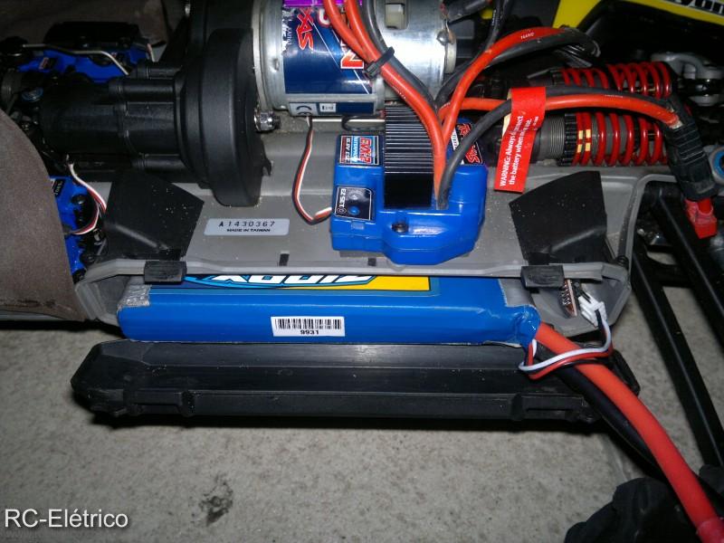

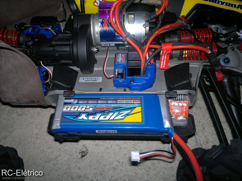

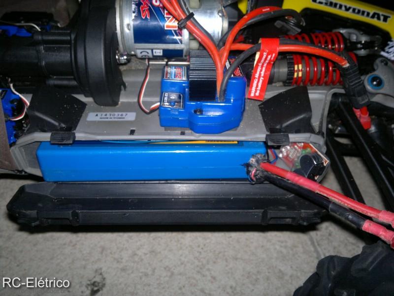

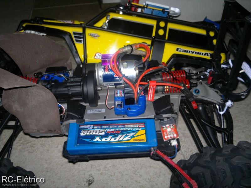

E ai amigos,
como prometi mais cedo seguem as fotos da minha summit com as lipos e o buzzer no mesmo compartimento da bateria.
Fotos com lipo de 5000 Hardcase:
Usando lipo de 5800 s/ hardcase
Como podem ver fica perfeito e não tem como perder os buzers.
Abraço

cara, q legal, ficou bem claro q cabe....obrigado pelas fotos!!! aposto q vai ajudar mta gente aqui a tentar o mesmo, assim evitamos de perder os buzzers :drinks:
