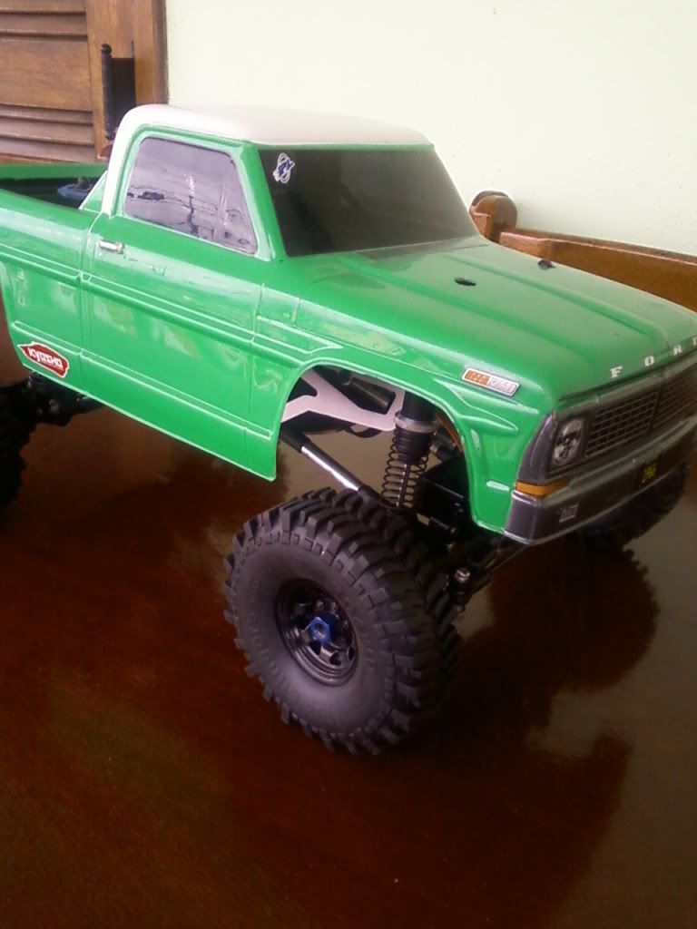

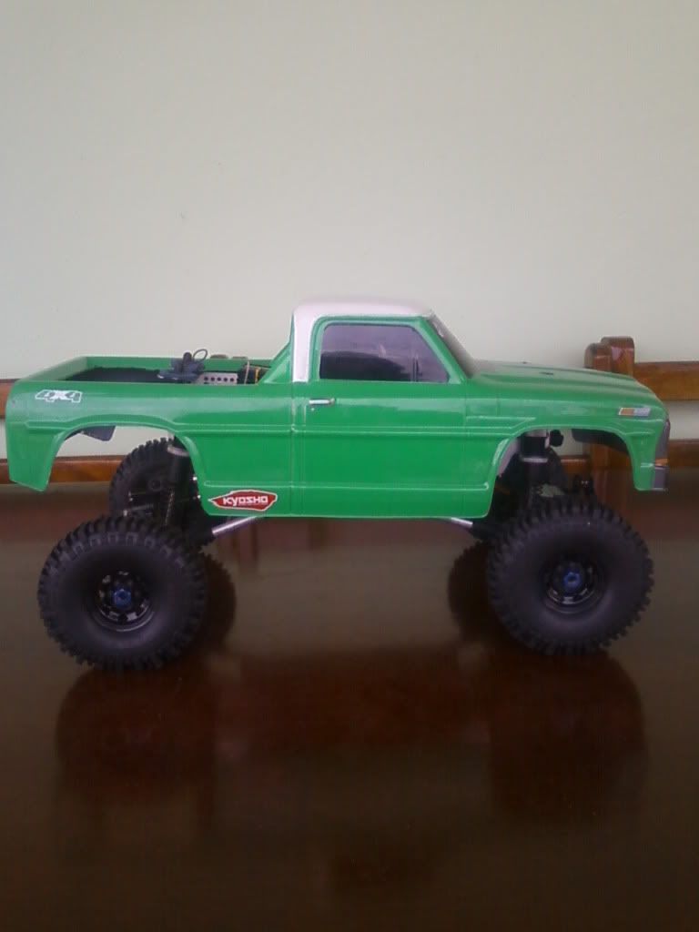

Mas minha manhã não foi totalmente perdida. Consegui passar os sextavados das rodas novas num torno, montei todos os parafusinhos e já coloquei no chassi... Até que ficaram "bunitinhas"!
Agora, como no seu, só preciso acertar a relação, ver umas ideias que tenho para o chassi e zaz..

Olha como esta ficando:

Guh Killer escreveu:
:blink: SHOW!!!!!!!!!!!!!!!!!!!!!!!!!!!!!!!!!!!!!!!!!!!!!! :blink:
