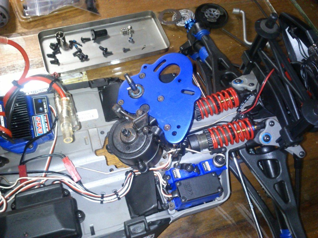

Heber Off escreveu:
carlosbem escreveu:
Heber Louco..... rsrsrs. Quero ver como isso vai ficar. Ela vai perder um servo de direção, bloqueio de diferencial traseiro e reduzida ??
Não... vai ficar tudo original... apenas com dois motores, vai mudar a coroa e pinhão e o plate para dois motores
Caramba, não consigo imaginar espaço para mais um motor neste chassi, quero acompanhar, muito legal Heber....
abraço
eu tb nao imagino espaço....pela foto fiquei olhando bem, o segundo motor tá em cima do servo?????

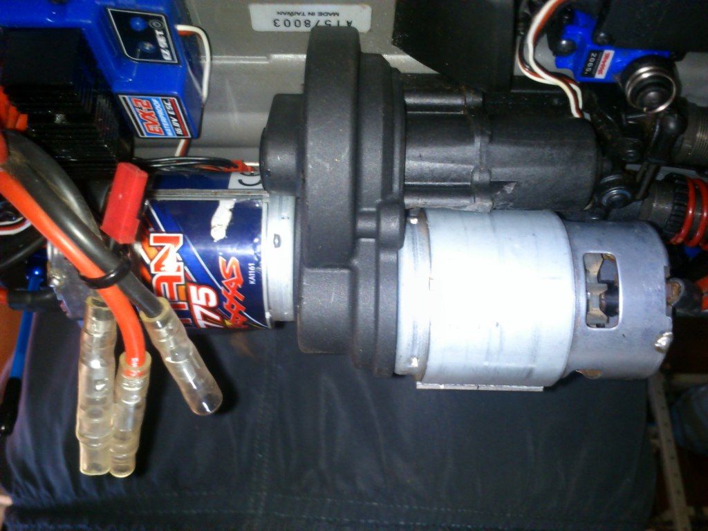

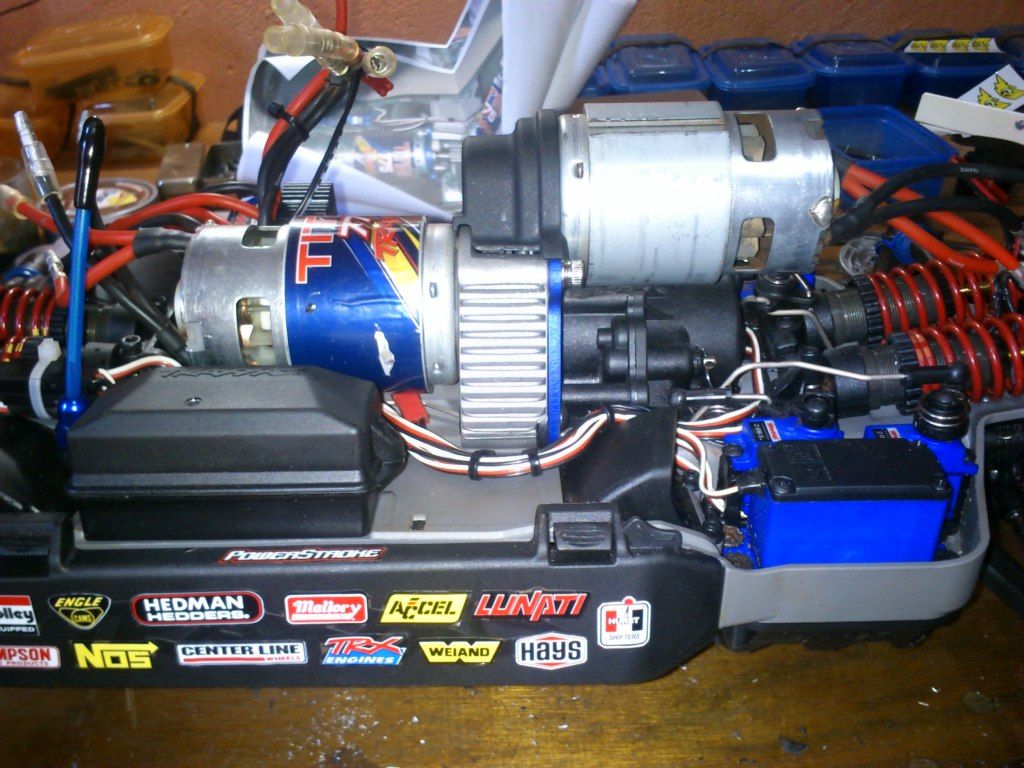

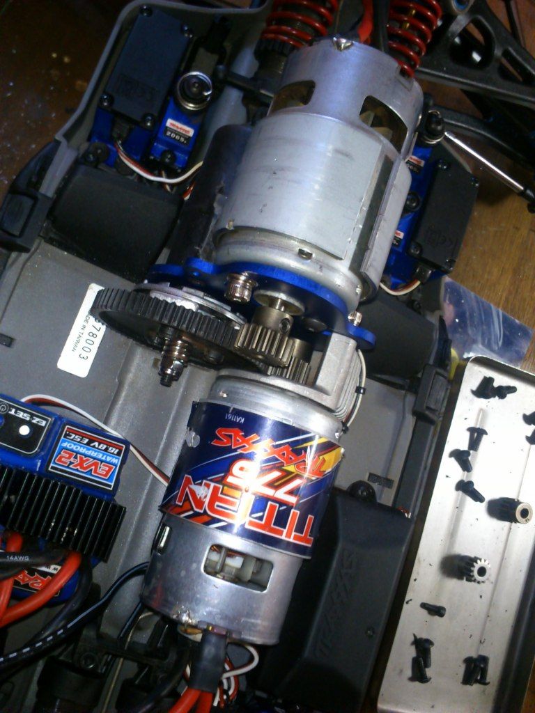

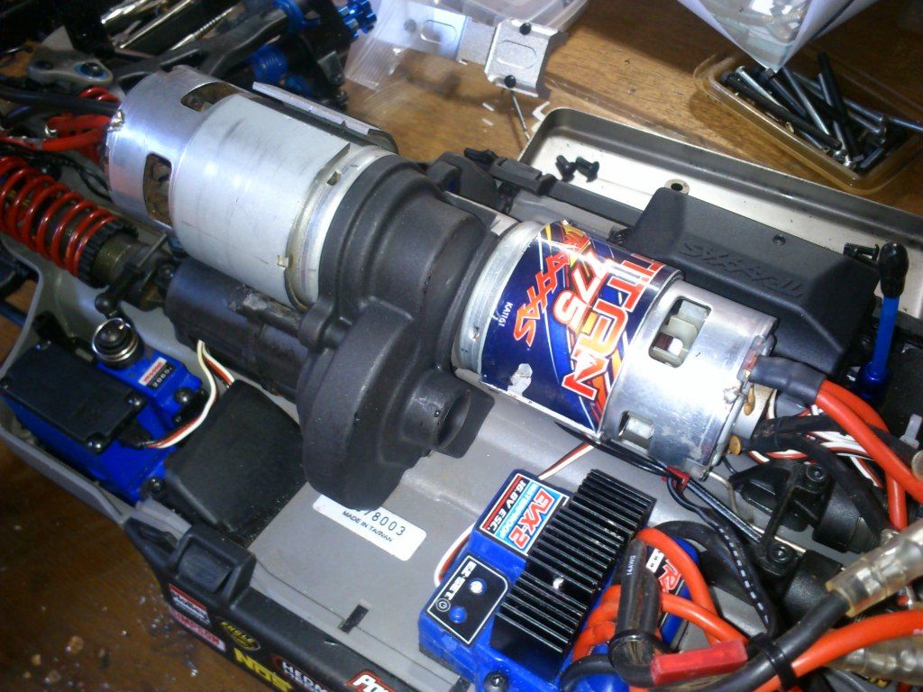

Boa tarde amigos, a saga continua....
Montante do motor, foi instalada embreagem de aluminio
Os dois motores instalados....
Com a capa protetora.........
Agora um video com eles funcionando....
Se não der certo
http://www.youtube.com/watch?v=kav7zDzG ... e=youtu.be
A instalação elétrica ainda está precária, só montei para testar, precisei colocar um pinhão 18T no motor de cima, como só tinha um, o outro está com 14T, vou providenciar outro de 18T e colocar para rodar pra valer.....

Cara Ficou Da Hora gostei muito
Bem como eu imaginava que ia ficar
Agora vc e unico velho nao nao sei se tem outra com esta conf aqui

Ta ficando mara heber..
Show mesmo
Quero ver ele rodando.

Uma dúvida, com os motores um de frente para o outro eles não giram em sentidos opostos ?Como faz para virarem pro mesmo lado ?
