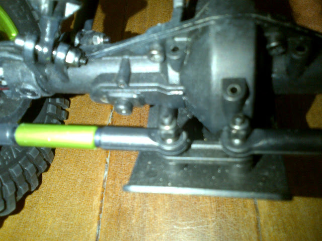

MensagemEnviado: Qua Ago 15, 2012 2:20 pm
Mensagens: 881
All ...
To tentando bloquear os eixos do Venom, principalmente o traseiro, mas não estou conseguindo deslocar o parafuso de forma alguma ... tem alguma dica ai???
Aguardo as dicas ...

MensagemEnviado: Sáb Ago 18, 2012 12:28 pm
Mensagens: 2825
Localização: Joinville SC
caramelospeed escreveu:
All ...
Olá Rubens!
cara,uma causa possível p/ isso estar acontecendo é a montagem errada do sistema de bloqueio......então vc tem 2 opções,espera a opinão de mais alguém (o que acho mais certo) ou desmonta o eixo e verifica a instalação.
Valeu? :drinks:
PS. pela foto,o parafuso ta na posição de blocado.....será que os pinos do anel vermelho já moeram?

MensagemEnviado: Dom Ago 19, 2012 2:21 pm
Mensagens: 881
Beto Rocha escreveu:
Olá Rubens!
Valeu? :drinks:
Beto,
Para descobrir isso, somente desmontando o eixo ... ne?

MensagemEnviado: Dom Ago 19, 2012 7:30 pm
Registrado em: Qui Fev 16, 2012 7:57 am
Mensagens: 646
Images: 18
Localização: Ubatuba- SP
Rubens,
O sistema de bloqueio dos diferenciais foram montados corretamente.
Veja se não está apertado demais o parafuso do botão. Se tiver, afrouxe um pouco para deslocar.
Tente também dar uma rodadinha nas rodas para frente e para traz bem de leve enquanto desloca o botão. Eu te mostrei quando você veio buscar o carro como se faz.
Qualquer dúvida me dá um toque.

MensagemEnviado: Ter Ago 21, 2012 7:37 pm
Mensagens: 881
emiliocampi escreveu:
Rubens,
Emilio ...
Desmontei ... soltei o bloqueio ... mas o barulho continua. Estralos ... muito estranho ... começou do nada mesmo ...!!!
São Paulo/SP - Brasil
MensagemEnviado: Ter Ago 21, 2012 11:19 pm
Mensagens: 646
Images: 18
Rubens,
Emilio ...
Verifique se você não apertou demais a caixa do diferencial ou se não ficou nenhuma peça solta dentro dos difs.
