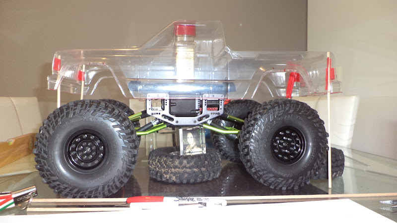

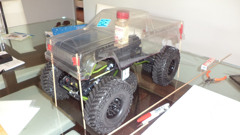

Adoro esse processo de montagem.
Estes Pneus e Rodas ficaram animal, cortar os para lamas será inevitável ou terá que deixar a bolha lá no céu.

Ronan... Te digo uma coisa... Chego a achar que esta fase eh mais interessante, que a propria pilotagem...

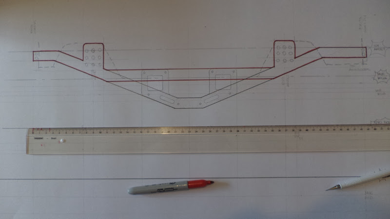

Desenho do chassis esta pronto ... conforme vocês podem dar uma olhada ai ... eu considerei o seguinte nele ... o entre eixo do Creeper e da Bolha ... e também o ponto de fixação do amortecedor no eixo, que será onde é fixado o link junto as rodas (conforme alguns modelos que vi do pessoal) ... ou seja ... não será no suporte orix do Creeper ...
Obs.:
- Comprimento total do Chassis 490mm
- Entre eixo Considerado 313mm
Não ficou simétrico, pois a traseira do Comanche é comprida e com isso, necessitou de um alongamento, pois estou pensando na possibilidade de instalar parachoques ...
Caso alguém tenha alguma sugestão ... fiquem a vontade ...!!!
Beto ... preciso comprar a chapa de alumínio ... pensei em algo com uns 4mm ou 5mm de espessura ... usando com base a espessura que o Timberwolf usa ... que acha ... ???
Galeraaa ... aguardando as considerações...

Rubens,essas peças do projeto serão as longarinas apenas né ou vai ser o chassis completo? a altura das pontas onde se fixa os bumpers vc tirou pela bolha?

Exatamente isso ... serão as longarinas ... e serão utilizadas em conjunto com o chassis do Creeper ... quanto a altura das hastes de fixação dos amortecedores, elas foram feitas com base no tamanho dos amortecedores (em repouso) e, também, com base nas dimensões da bolha ...
Idéias ... Sugestões ...???

Caramelo, que saudade do AutoCad... fiz desenho arquitetonico no 2000 (la pelos anos 2000 e 2001), desde então parei de mexer... mta saudade mesmo!!!
Em relação ao chassis, acredito que teria que fazer uma modificação para evitar um problema: eixo bater no chassis.
Não sei como explicar e estou até com vergonha de tentar desenhar algo, mas acredito que esta parte mais alta do chassis deveria ir até o suporte dos amortecedores e depois ir para baixo, desta forma não corre o risco do eixo bater no chassis.

No meu,a suspa qdo vai até o fim o eixo fica 3cm distante da longarina......isso pq o fim de curso do shock trava e então não bate.

Então ... eu acho que tb não vai bater ... mas vou tentar testar amanhã ... se eu estiver muiiiito inspirado eu faço umas longarinas em PVC ... rsrsrsrs ... mas acho que não vai rolar ...
Honaiser ... demostrei o que seriam os links da suspa em verde ... e acho que pelo raio de ação e tb o trabalho dos amortecedores ... pode ser que eles não peguem lá em cima ...
O que vc me falou pra fazer é o desenho abaixo ...???

5mm ?? kct , acho um baita exagero , 3mm, no maximo 4mm dão conta do recado ...

Beleza entao... Como disse pensei nos 5mm, por conta do Bronco que o chassis tem 5mm...
Entao... O que eu encontrar entre 3 e 4mm compro e vamos resolver isso rapidim...

o do bronco tem 5mm pela estética ...
salva esse arquivo dwg em uma versão sem textos , somente as linhas do chassis , sem cotas , e todas unidades em mm e me manda por email ...
amanhã vejo com calma e quem sabe se até fim da semana converto ele pra codigo G e ai corto um em pvc de 5 mm pra testar ...
dependendo nem precisa de aluminio ,,,,
