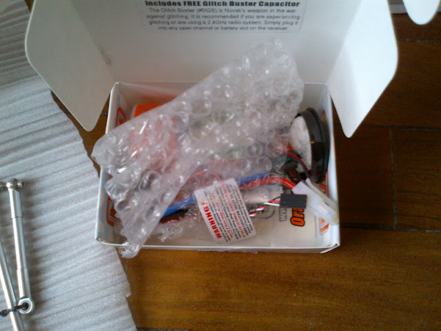

Caracaaaa ... o motor acabou de chegar ... e o melhor ... sem taxas ... fotos do bixo aqui em casa ... o foda é que tem coisa que eu nem faço idéia do que é ... rsrsrs ... minha primeira montagem de eletrônica...:
A esquerda é o esc ... pequenoooo ... a direita é o motor 55T e no meio ... o que é esse treco ai no meio ...???
Galeraaa ... "mil dúvidas" ...!!!
Helpppppp ...!?!?!?!
São Paulo/SP - Brasil
MensagemEnviado: Qui Set 27, 2012 6:01 pm
Registrado em: Seg Mar 14, 2011 10:03 pm
Mensagens: 477
Lubrificar o amortecedor? Eu sei de colocar óleo nos amortecedores, o que no seu caso não precisa pois já vieram montados e cheios... só confere.
Quanto a peça do meio, pela foto é difícil falar.. ela veio junto com o esc ou motor? Tira mais fotos ou coloca mais info da peça que melhora

MensagemEnviado: Qui Set 27, 2012 6:52 pm
Mensagens: 881
herbs escreveu:
Agora guardei tudo aqui ... depois tiro uma foto das peçinhas que eu tenho dúvida de como montar ... alias ... é a primeira vez que vou montar uma eletrônica de RC ... rsrsrs ... então já viu ... nê...???

MensagemEnviado: Qui Set 27, 2012 8:19 pm
Mensagens: 2159
Images: 7
Localização: São Paulo - ZS
Rubens,
Acredito que essa peça que veio junto com o esc é um bec externo. Só alguém que tenha um esc igual vai conseguir confirmar!!
