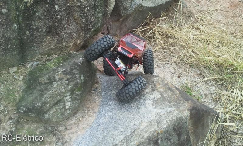

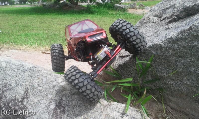

Fotos como prometido, rsrsrsrsrs...

Show Samuel!!! Creeper é diversão garantida né...vc tem um lugar legal p/ andar aí hein.

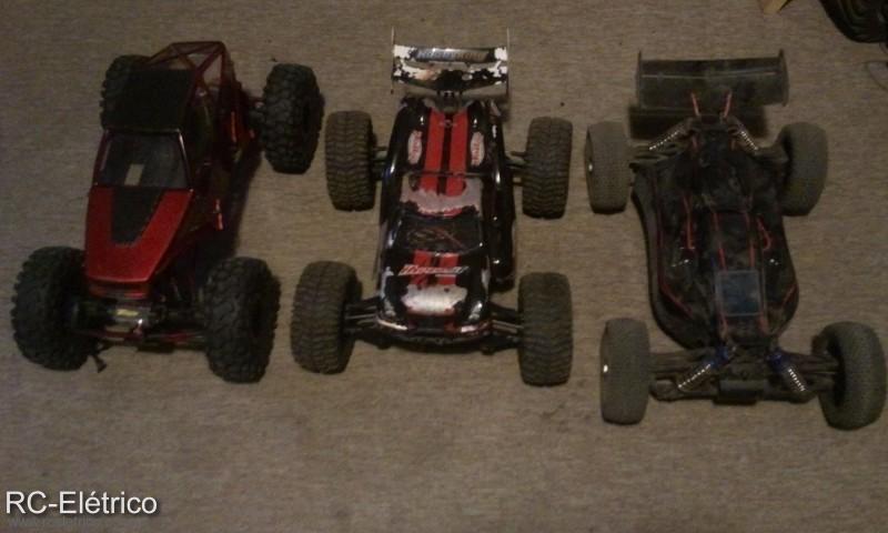

eu ja usei no creeper um jogo de rock crusher 2.2" , o maior em diametro que já vi pra rodas 2.2"
ele tem 140mm de diametro ( diametro igual pneu de truggy1/8 e monster )
mas é meio duro o composto , não se deforma tanto
tenho curtido usar eles na truggynha 1/12 da ofna
http://store.rc4wd.com/Rock-Crusher-XT- ... p_730.html
a truggy com os pneus ridgeline originais do creeper e o creeper com os rock crushers
