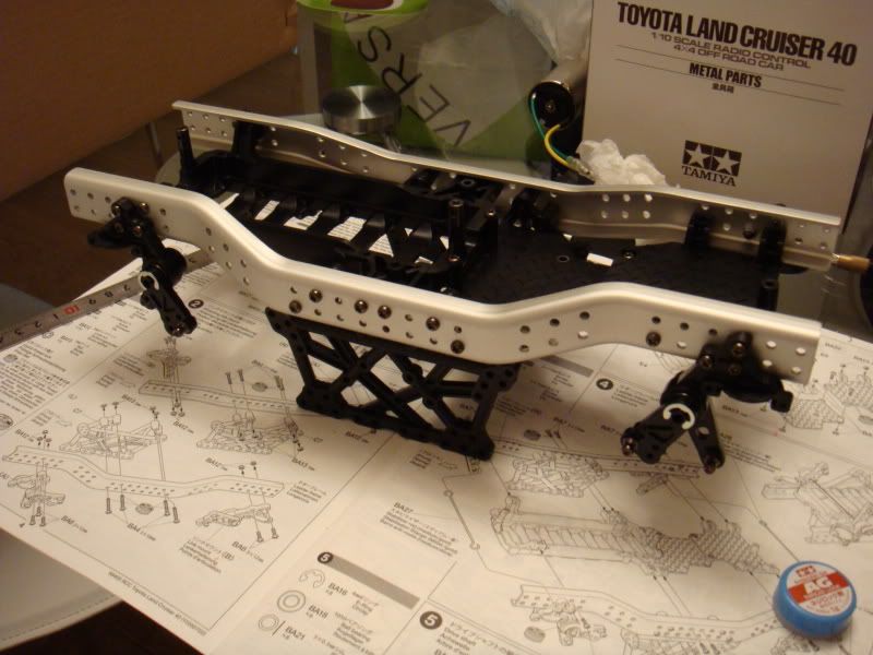

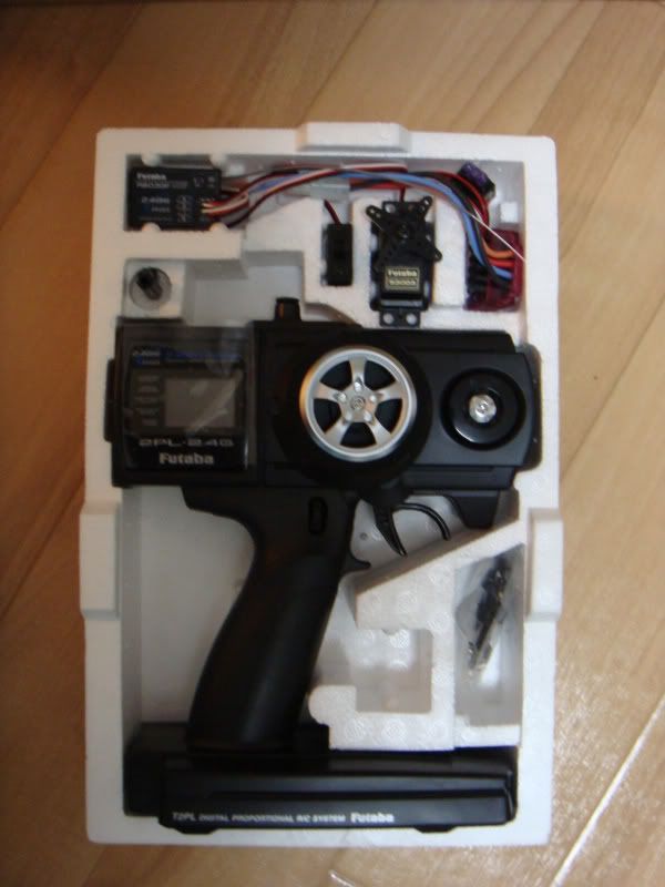

Depois de um grande espera esta aqui o meu bb
Controle novo com servo e esc da futaba...

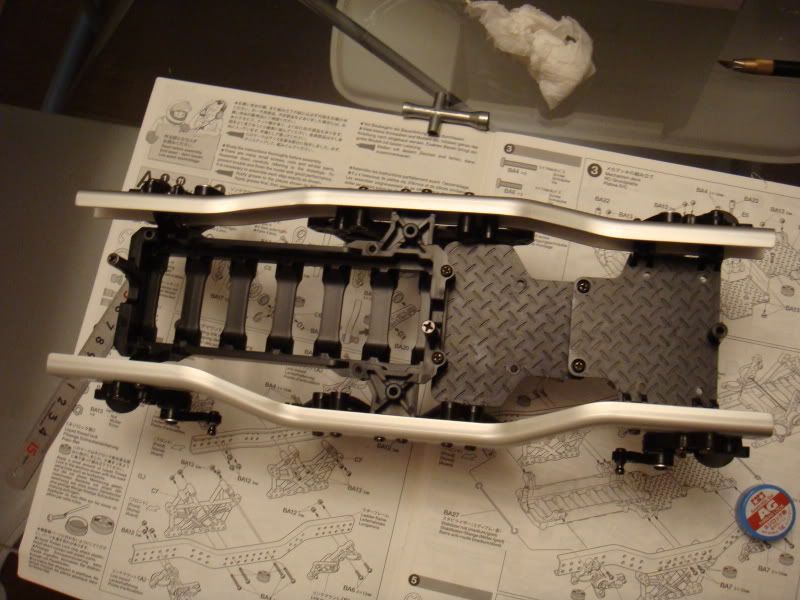

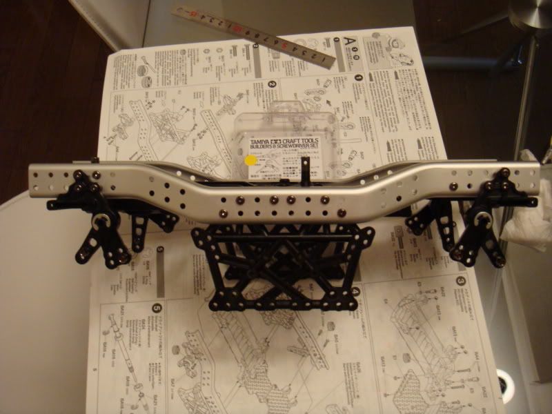

Comecando a montagem aff nunca vi tantos parafusos juntos
Algumas horas depois
Agora uma duvida
Uso os as rodas com espuma ou sem ???
Uso as baras estabilizadora??
Um abraco assim q for montando vou postando...

acho que fica melhor sem as barras estabilizadoras e com a espuma nos pneus .

Parabens pelo kit, muito fera!!! É bom ver os crawlers aumentando aqui no forum!!! Esse kit é muito bom, e bem escala!!!
Já as barras estabilizadoras, dá uma olhada nos tópicos que ja existem, o pessoal já discutiu sobre isso lá... Os pneus, só testando mesmo, pq vai depender do tipo de terreno que voce vai andar. Eu uso os meus sem espuma... :D

Ok barras estabilizadoras vou usar sem pra testar .
Sobre os pneus tbm coloquei uns pesos dentro do aro segundo umas informacoes isso melhoraria o grip mas so coloquei na roda da frente .
Mas como diz nosso amigo o negocio e ir testando ....
valeu

Parabéns pelo kit, vc vai se supreender! vai ver do que esse bicho é capaz.
Quanto aos pneus, monte como original. O pneu já dá um grip violento.
Quanto às barras estabilizadoras, a de trás é ligeiramente mais rígida que a da frente. Coloque a da frente na parte de trás e deixe a frente sem. Do contrário, a suspensão ficará dura e ele articulará pouco. Dicas do Hidden (aqui do fórum) que eu pude comprovar. Não mexi em mais nada além disso. Siga as instruções e seja feliz, hehe.
