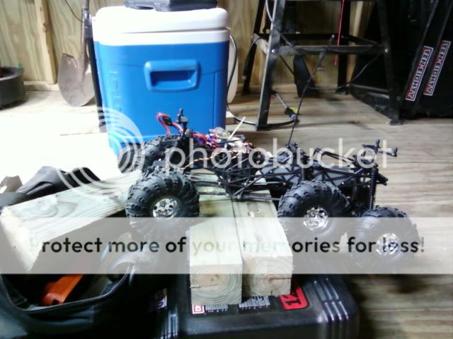

aí moçada...
o cara construiu o "lagartao" dele na unha.... show de bola
http://www.youtube.com/watch?v=tggV9ZpR ... re=related

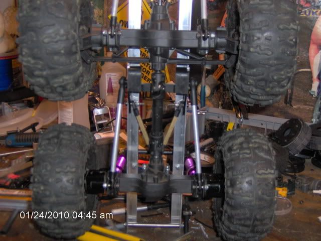

ao menos já sei que os eixos do Axial e da Wheely King servem p/ fazer saida dupla do pinhao... inclusive minha preferencia é pelos eixos da wheely king pois sao cerca de 30mm mais largos que os do Axial e possuem os semi-eixo mais fortes..
se um dia eu conseguir montar uma "centopeia" dessa fico feliz..hehe

No caso do axial, pra montar um eixo com 2 saídas precisa comprar outro conjunto de "capa" dos eixos, mais um conjunto de coroa e pinhão e o eixo com as travas para conectar no pinhão e no cardan.
Pra se ter uma idéia do custo, achei um eixo completo por 38 doletas, a capa por 10,00, coroa/pinhão por 13,00 e eixo/travas por +/- 5,00. Ou seja, com frete, uns 75,00 obamas pra um eixo com 2 saídas. Foi o mais barato que achei.

Acho que não precisa de 4 eixos completos não. Vc compra só a caixa e mais um pinhão. Aí vc pega o eixo completo, tira a caixa sem a saída e coloca a capa com a saída do outro eixo. Fica mais em conta.
Eu vou usar tudo da Axial, inclusive a transmissão.
