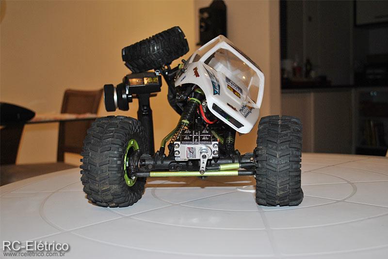

testes da bolha do Ford 40

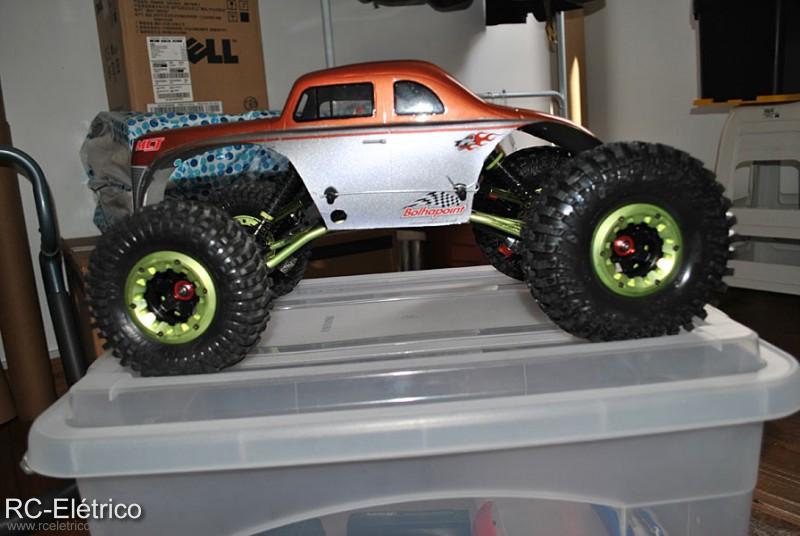

comparação do SuperSwamper com o pneu original
Como os correios ainda não entregaram o outro par dos SS, montei só pra testar! (NÃO VOU USAR PNEUS DE MEDIDAS DIFERENTES)

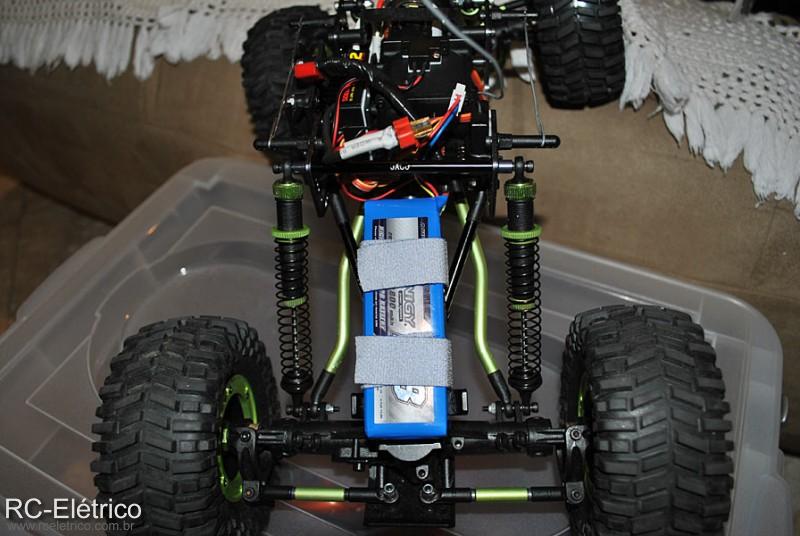

Detalhe do reposicionamento da bateria, e a alteração dos links para reposicionamento dos amortecedores. (vai ficar virado assim mesmo, hehehe)

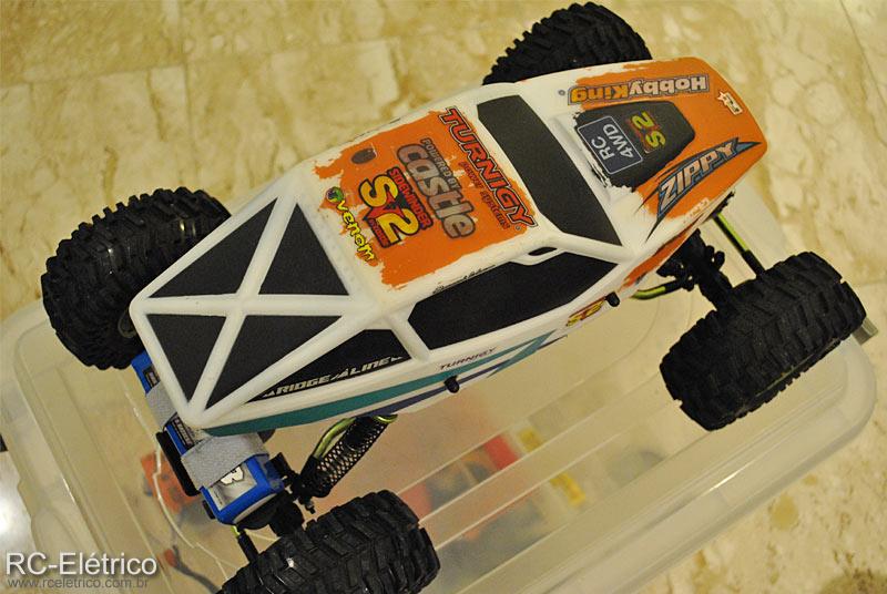

Bolha original rebaixada, aguardando a fúria da tesoura louca!
Bateria no eixo traseiro

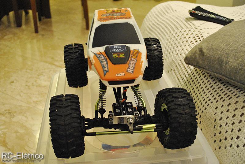

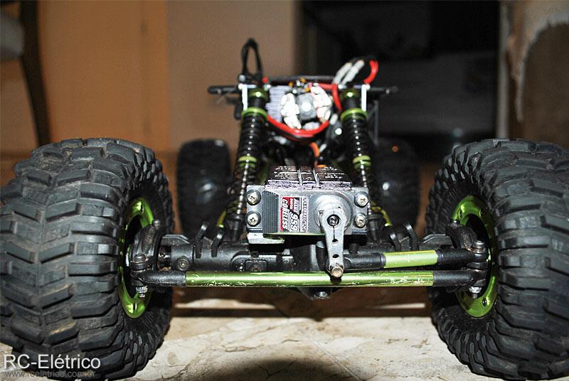

Detalhe dos links superiores dianteiros, foram angulados para evitar o contato com os amortecedores

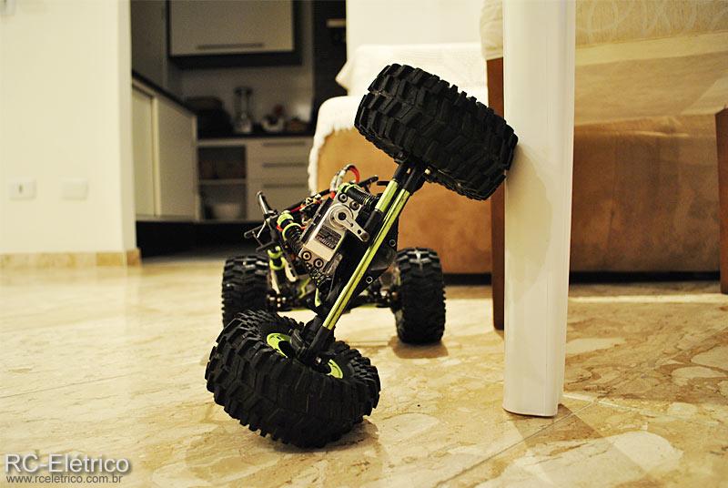

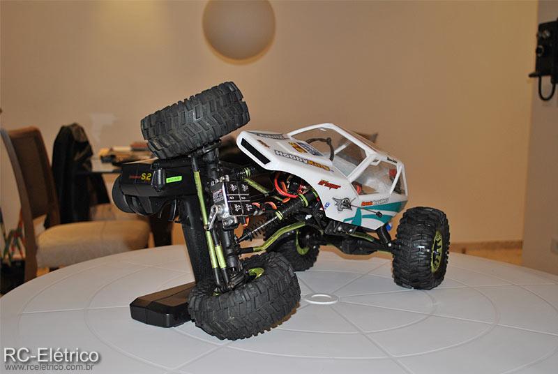

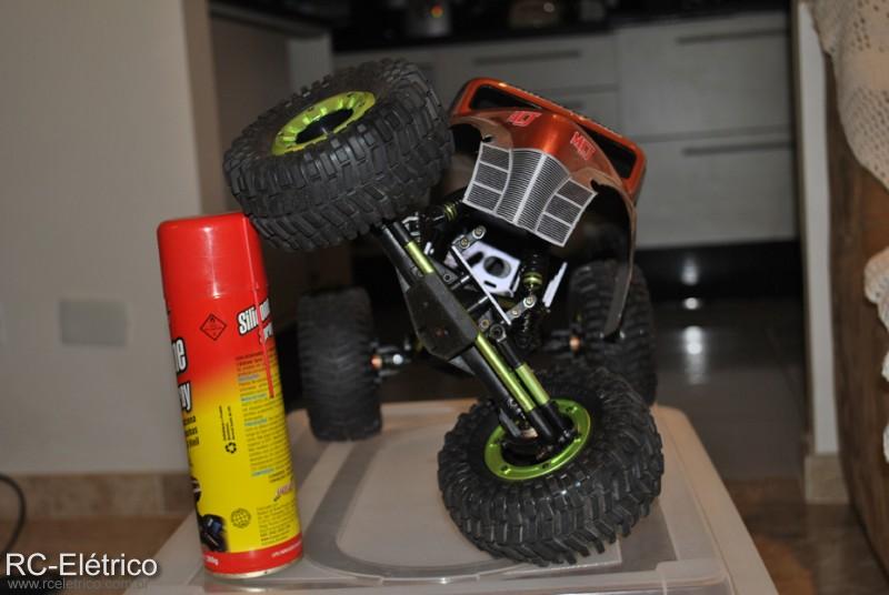

Com a bateria fixada no eixo traseiro o CG ficou muito bom!
Agora tenho quase 90º de abertura
fiquei muito satisfeito com o resultado.

pra sanar o tork twist coloquei molas de caneta no eixo dos amortecedores
mas esse pacote tirou um pouco do ângulo de abertura da suspensão

gambita com um suporte de celular, pra fixar a bateria em cima do eixo traseiro
detalhe do suporte

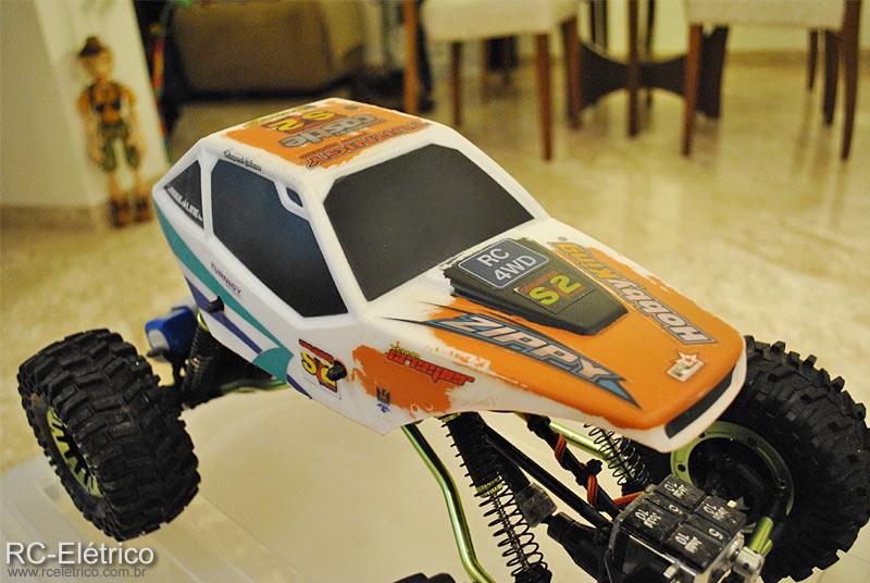

cortei a bolha tbm

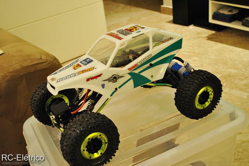

Estava achando a bolha toda branca meio sem graça.
Gosto das linhas que o Andy havia adicionado, então as mantive.
Não queria fazer uma nova pintura, só queria dar uma cor na bagaça. Não quis fazer nada geométrico, nem assimétrico, queria dar um ar de detonado!
tirei um pouco da tinta branca com uma solução de acetona da marca Zulu!!
funciona q é uma beleza!
segue resultado!
Finalizei com um verniz fosco!
