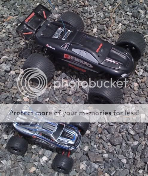

Também tenho e também estou convertendo a minha... só falta chegar o ESC MMM e o montante para motor único dos EUA... e os pinhões e baterias da HobbyKing...
Alem desses itens, já tenho o motor MMM 2650 que já comprei com o Aldo e o diff central com o Coellho.
A e-Revo escovada originalmente era do Fum4ditos.
Segue foto das minhas e-Revos:
