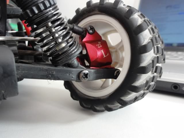

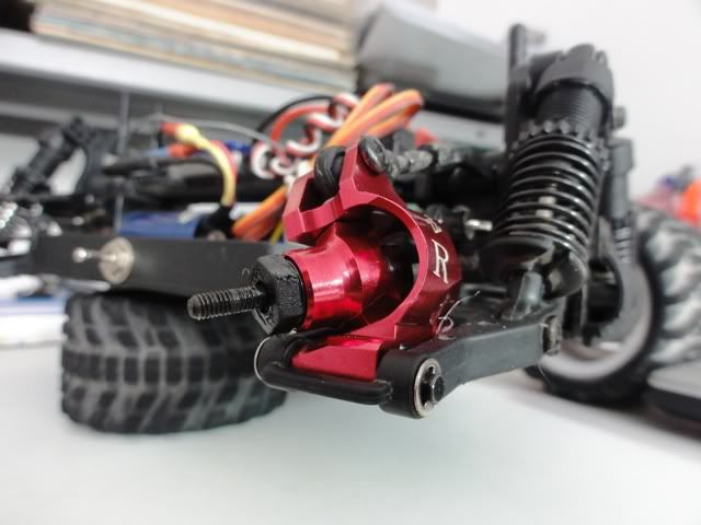

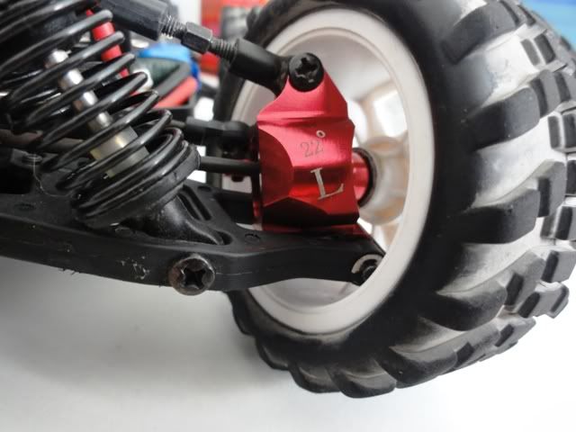

Com a ajuda do Fabrício Yamamura estou postando meus Up´s
Alloy Front Knucle arms (MIF021)
Alloy FT C-Hub (MIF019b)
Estou esperando chegar a Front Shock tower e o Upper Sus. Arm, posto assim que montar todos!
Falando em diferencial... eu ando com 2s e acho que a embreagem tem um ajuste mais solto. O diferencial ainda está aguentando. Também como o Fayamamura falou, só coloco na aceleração máxima quando o carro já está em movimento. Ando mais no asfalto e em cimento (aquele mais liso de quadras de esporte).
