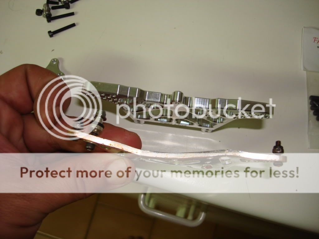

Putz!! hop ups da Integy são muito ruins!! lixo!!
primeiro foi o wheelie bar..é tão mole que desentorto na mão!! parece chumbo :twisted: :rip:
depois a torre traseira..mesmo material.. l i x o !! :rip:
hj,pensei,,finalmente vou poder usar todas as baterias!! o carro Finalmente tá em ordem!!
dei um pulinho de nada,nem 1 metro de altura!! pista lisa,derrapou na entrada da rampa e caiu com a roda esqueda primeiro..
veja o resultado nas fotos! :rip:
L I X O !!
o pior é que desta vez eu..tomei meu remedio direitinho e só andei devagar..a pista ainda é muito lisa e nem dá pra acelerar sem ficar rodando..entao eu tava maneirinho,tentando fazer o circuito sem rodar e no segundo pulo..
e lá vai o burrão aqui comprar mais peças!! será que algum dia vou conseguir andar 2 baterias seguidas sem quebrar??
o carro parece tão bom.. :lol: :mrgreen2:
a boa noticia é que o Rustler "stock" tá esperando um chassis novo..bem diferente..que se bobear chega antes das peças do 1/8.. espero que "aguente""
abraçooooooooooooooooooooooooooooooooo

Vai se benzer brother...pela mor...kkkk lembra quando eu fui ai e agente questionou essa bandeja..kkk. eeee boca santa..kkk
cara, poe as peças de plastico original e seja feliz...kkkkk pela mor..

putz , parece manteiga.
aluminio entorta , e fica torto, plastico entorta e volta , e é mais leve .
Capais que se tu deixar o carro todo em plastico ele aguente mais.

acho que a torre trazeira e o wheelie foram mal temperados ou a liga é ruim mesmo...pq a dianteira está intacta e é visivelmente mais rigida..já as peças tortas são moles..dá pra entortar de desentortar com as maos.. lixo mesmo!!
acho q dei azar...tenho 2 mif todo em aluminio ha varios anos e nunca quebrou ou entortou nada..e dou uns "pulassos" com eles.. não cuido mesmo!!
qto a balança..todo mundo sabe que o carbono só tem resistencia a tração..se dobrar,quebra..e qdo comprei nao me liguei que fossem de carbono..viajei legal..devem ser pra on road...mas outras monster dog ja estao a caminho...

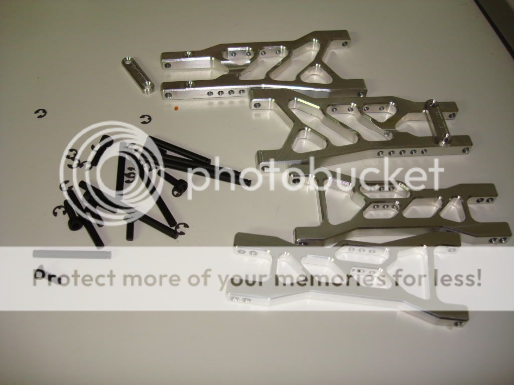

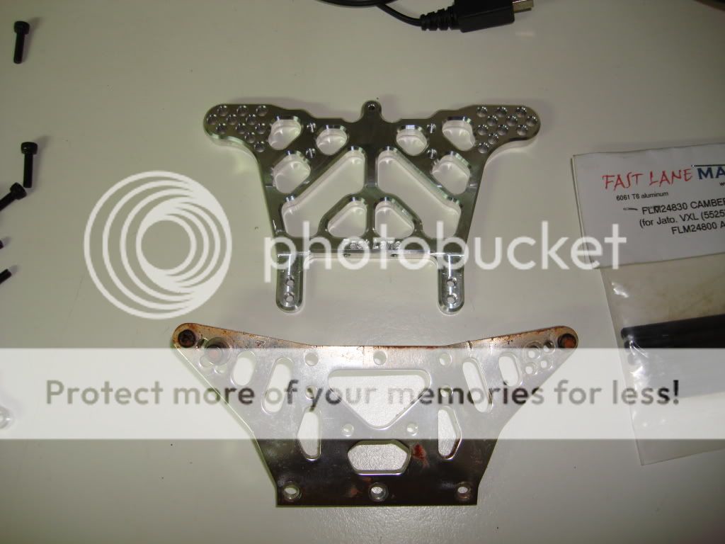

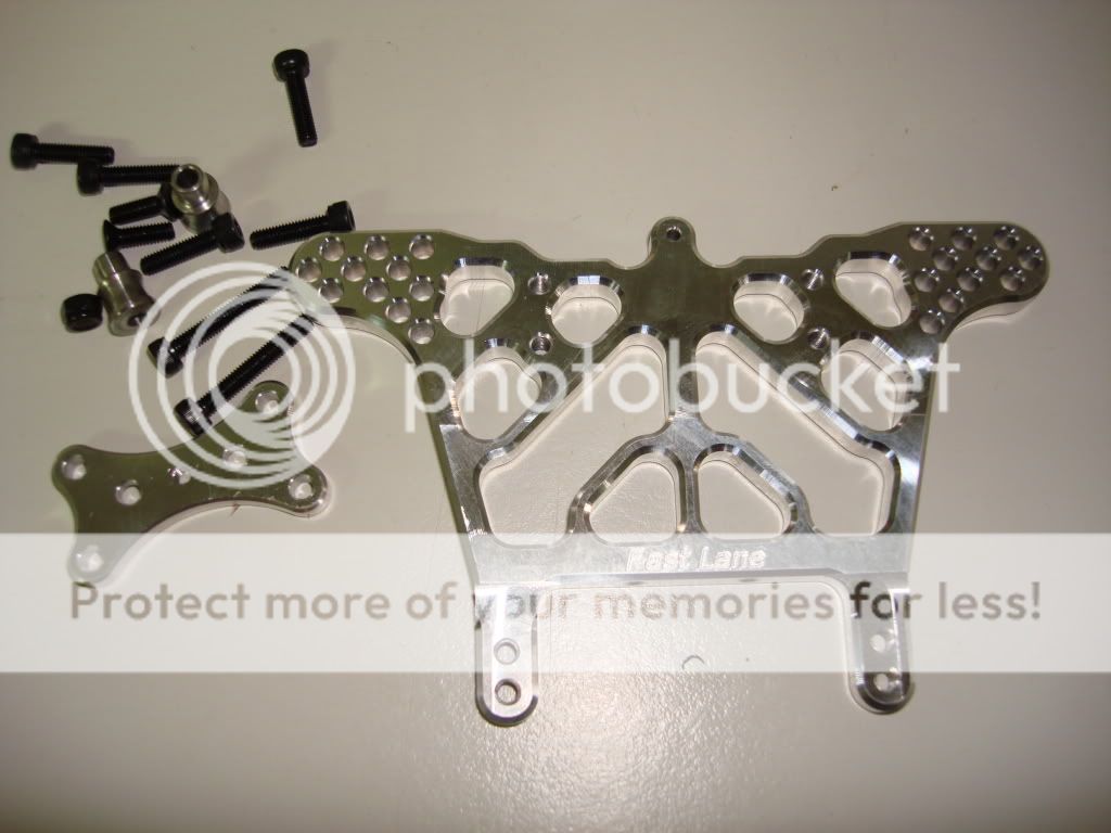

Chegaram as bandeijas e a torre da Fastlane..
parecem um jóia! a diferença entre essas peças da Integy e fastlane é que a integy usa uma placa de aluminio cortada e perfurada..já a fastlane usa um bloco usinado..me parece bem mais robusto :drinks:
a aparencia é boa..e o pessoal de outros foruns ,diz que a FL é bem melhor,mais forte....vamos ver!! :D
