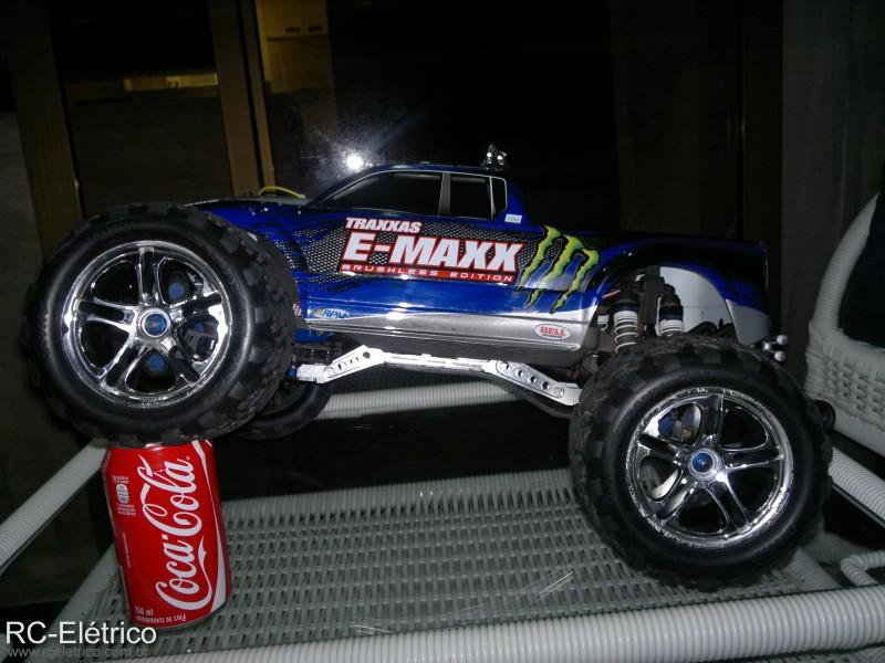

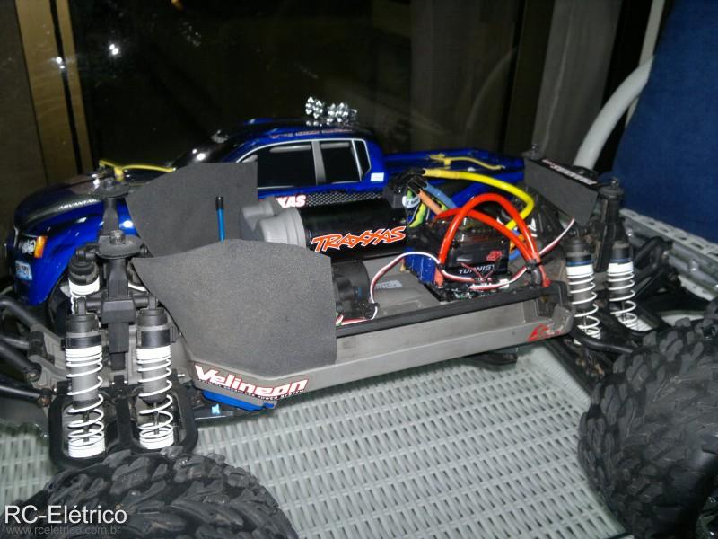

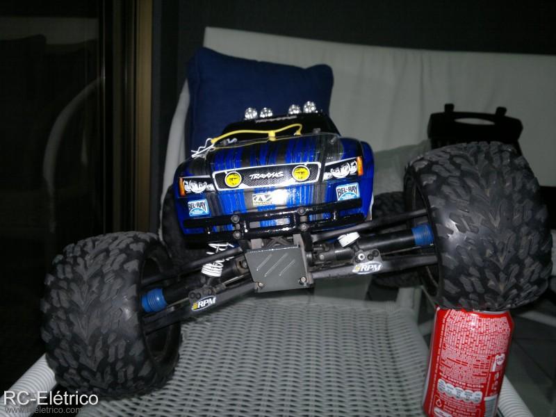

Novos Up's que acabei de instalar na minha E-Maxx
Metal Skid Plates (Dianteiro e Traseiro)
Braços do Chassi em Alumínio
Protetor Inferior da RPM
Combo Brushless 1/8 2000kv + ESC 150A
Gostei muito desse Combo na Turnigy, o carro ficou com uma força bruta surpreendente e muito macio em baixas velocidade, fiquei impressionado, da para brincar no jardim do prédio (só passeando) ou com força total nas dunas numa boa.
O primeiro teste que fiz no asfalto o carro vem com meio dedo e quando aperto tudo ela ainda sai fazendo wheelie!!!
