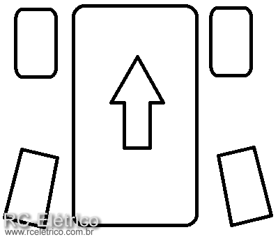

Faltou uma dúvida, as rodas traseiras estão apontando pra dentro
Pra resolver precisa troca os toe link pelos de aluminio, né?
Pra toe link eu posso usar qualquer rod end com algum push rod que seja do mesmo tamanho ou precisa ser especificamente os toe link?
O que muda o rod end do toe link e dos push rods?
Desculpa tanta pergunta, mas meu carro só anda reto se for devagar...

jhona1234 escreveu:
Amigo, perdão não entendi a sua pergunta. Mas basicamente o push rod vai transmitir o movimento do braço para os rockers (ou cantlever) e consequentemente para o amortecedor/molas.
Os de alumínio irão no local dos toe links, e melhora a facilidade de ajuste. No caso as rodas traseiras o manual recomenda que elas devam possuir um toe in de alguns graus de 1 a 2 graus de convergencia. Tem como regular através dos ball ends tanto o toe como a cambagem. Está no manual.
