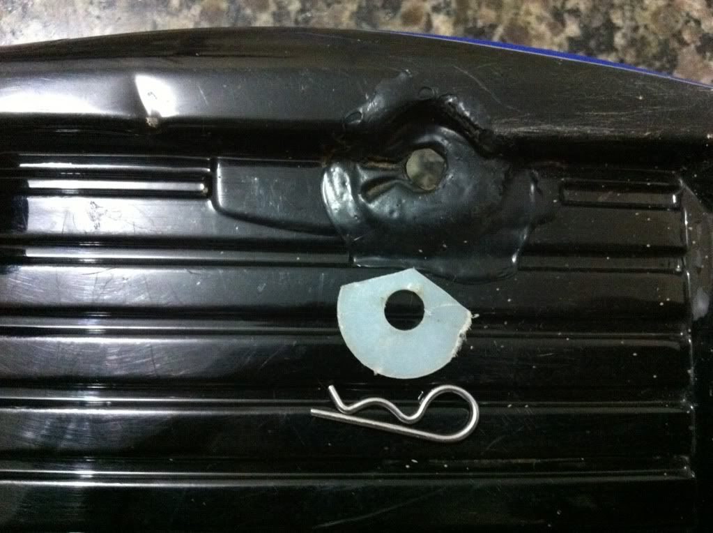

alguem aí já fez algum tipo de trava para bolha da pede? Depois de um capote cinematográfico minha pede rasgou o buraco dos clips!! Lá vai eu em mais uma gambiarra até comprar oura bolha ehhehehe
Fala aí André!!! eu resolvi esse problem da seguinte forma,peguei um pote de sorvete e recortei no formato da cx do paralama manja? onde tem o furo p/ post e por dentro vc pode fazer o mesmo e colar com essa fita liquida q na verdade ainda ñ conheço mas sempre falam bem dessa bichinha rsrsrs

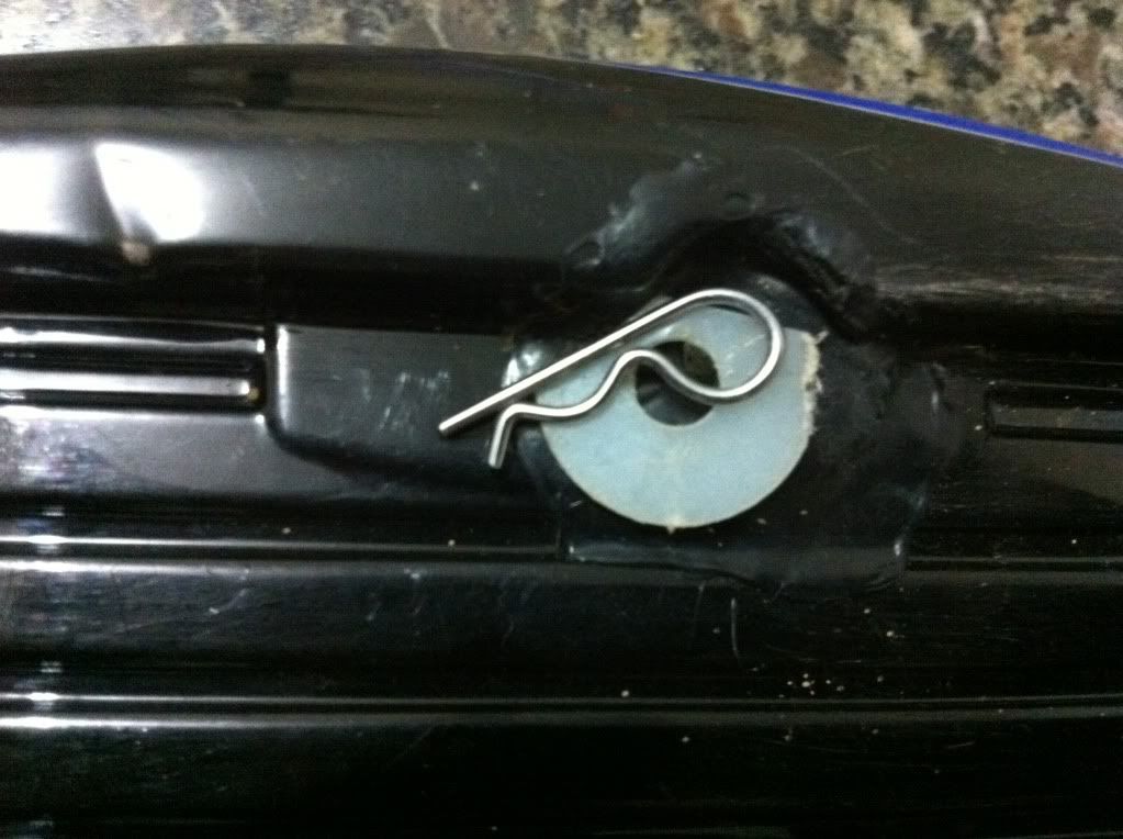

Andre, conforme o marcelo(hiwatashi) falou, fiz assim, peguei um EVA, cortei Quadrado e colei com fita isolante liquida, mas muita fita isolante, deixei levantadinho para parecer que era a bolha, ficou mt bom e resistente.. No lugar onde vao os clips, peguei o mesmo eva e cortei redondo, como se colocasse no poste para nao arranhar a bolha, ai colei tbm com fita isolante liquida.
Ficou mt bom, e o marcelo da deu uns capotes com ela e nao estragou mais.
Detalhe: na minha emaxx fiz a mesma coisa na fremte e na trazeira, e deu certinho..
Espera o marcelo te mandar a foto pra vc ter uma ideia melhor.

Ja to passando as fotos pro note.
MensagemEnviado: Ter Jan 31, 2012 8:52 pm
Mensagens: 3555
Images: 68
Seguem as fotos pra galera.

André a mesma coisa que fiz ali no furo do clips fiz na trazeira dela, onde tinha um estraguinho.
E como disse antes, a mesma coisa serve pra e-maxx, ficou muito bom, e serve pra usar mais um bom tempo.
