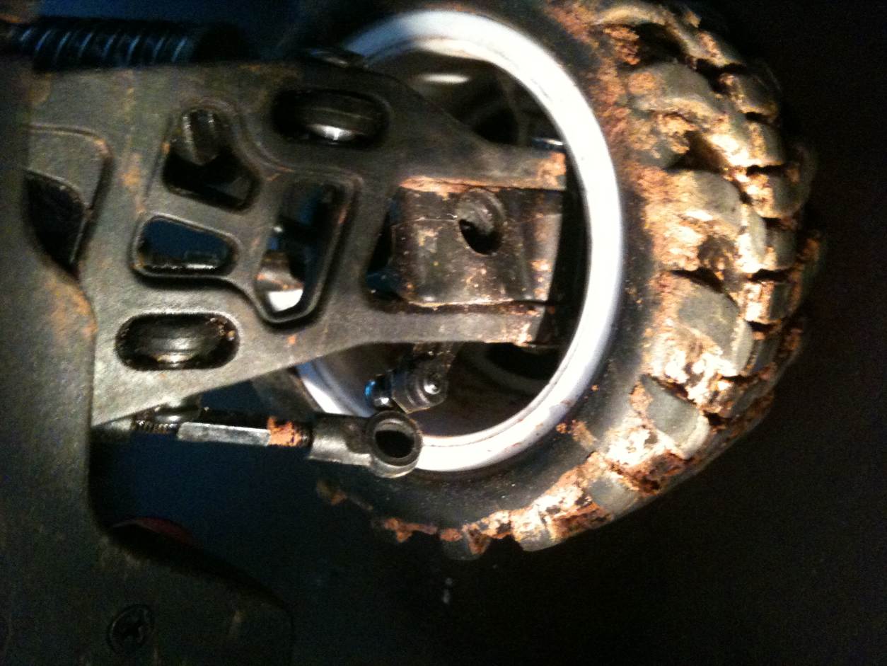

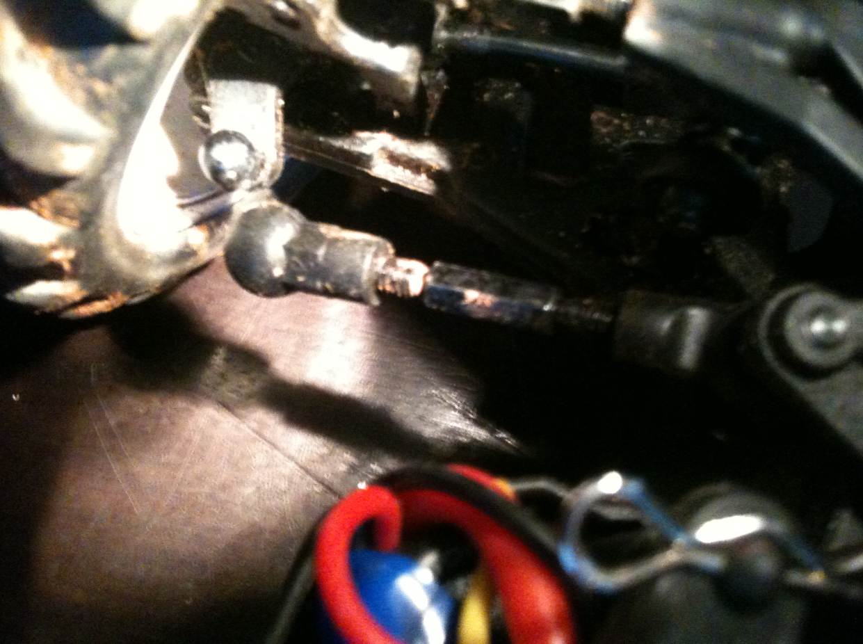

Pessoal adquiri um Monster Beatle faz 1 semana e estou tendo problemas de quebra nas ligações menores da frente como aquele parafusinho que vai embaixo da roda e os braços e dogbone escapando, estou querendo trocar toda parte das dianteiras e traseiras por aluminio ou carbono inclusive suspensão e etc, as Torres de aluminio acho que não são necessarias
Estou postando algumas fotos do meu como esta agora:
Minhas duvidas são:
Esse gringo que esta vendendo as pecas de aluminio aqui é confiável ?
Poderiam por favor fazer uma resposta com as peças certas e links das lojas para compra somente de UP Parts de Aluminio ou Carbono p/ o Monster Beatle ? acho que o topico fugiu um pouco do modelo Beatle eu li todas as 19 páginas e estou confuso e com medo de escolher as peças erradas.
Seria interessante darmos uma organizada em uma pagina só as peças que realmente servem para o Monster Beatle.
Obrigado a todos
Abraços :drinks:

Braço superior suspensão dianteira:
http://www.hobbyking.com/hobbyking/stor ... A2035.html
http://www.integy.com/st_prod.html?p_pr ... 4H-J1pUDow
Front C-Bracket:
http://www.asiatees.com/display.php?Kyo ... 4685&pid=1
C-Hub
http://www.asiatees.com/display.php?Kyo ... no&id=1937
Os Bandejas (ou braços) inferiores dos kyosho mini inferno são incompatíveis!
Mas essas peças deverão resolver o problema. Passar trava rosca.
