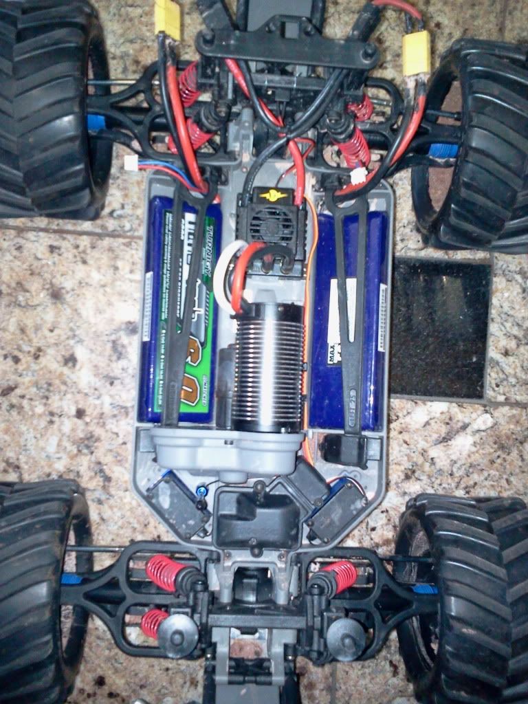

flavio, a emaxx tem garantia? os dois motores titans queimaram. Não sei como. tinha dois motores de reserva aqui e testei, a esc funcionou perfeita.
Aproveitei o incidente e instalei o Mamba Monter.
Mamba Monster instalado e aprovado.
É muito bruto, capota só de acelerar.

Normal, os da minha queimaram no primeiro FDS nas dunas com as LiPo, ai coloquei o Brushless e foi só alegria.

a esc mamba já vem programada pra lipo com low-cutoff? pois estou sem o cartão de programação.

Cstehling escreveu:
A garantia tem da propia traxxas mais vou te falar e um saco
Os meus titans nunca queimaram mais tambem usei so umas poucas vezes e com relaçao original se vc colocar a coroa 62 ou uma 65 eles queimao
Quanto ao mamba ele reconhece as lipos automaticamente e com o mamba vc pode por a coroa 62 que vem com o kit

Cstehling escreveu:
Alguem sabe se essa bateria cabe no emaxx?
http://www.hobbyking.com/hobbyking/store/uh_viewItem.asp?idProduct=11938
Capacity(mAh) 6000
Config(s) 2
Discharge(c) 25
Weight(g) 333
Max Charge Rate (C) 5
Length-A(mm) 155
Height-B(mm) 49
Width-C(mm) 20
Seguinte, estou vendo na foto que vc postou que as baterias estão apertadas, o que poderá danifica-las. Um dica é comprar outros prendedores maiores, da própria Traxxas. De um olhada na Amainhobbies, comprei os meus lá. Desta forma, o compartimento aceitará baterias mais altas.
