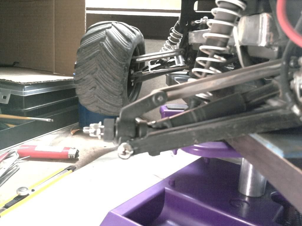

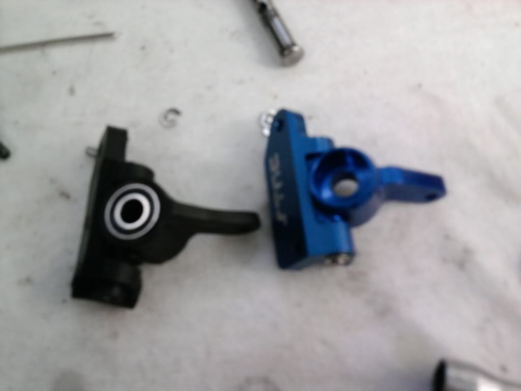

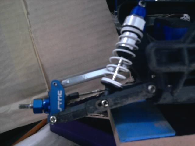

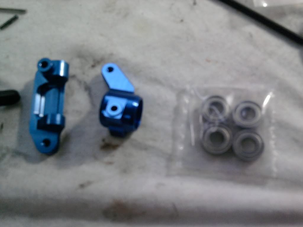

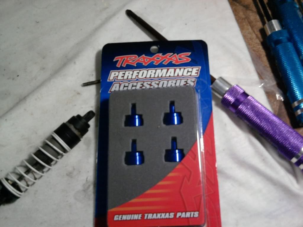

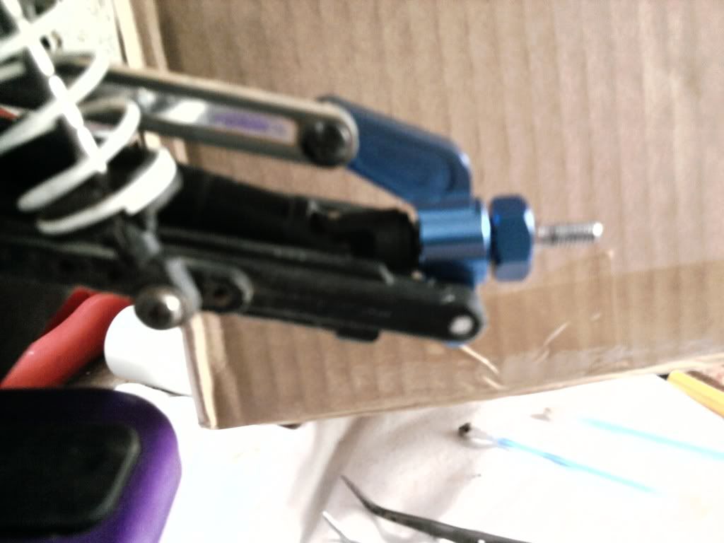

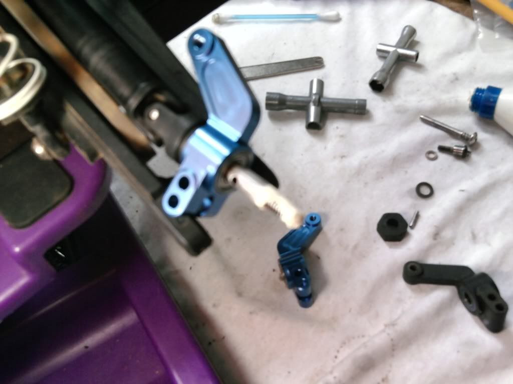

Fala aí pessoal!!! vou postar umas fotos mostrando a troca das peças de plastico pelos
ups de aluminio...e o pior é q ainda ñ posso andar com pede pois havia adaptado um
parafuso com bitola maior nas bandejas da frente e agora logicamente esse parafuso ñ
passa na peça de aluminio,com a foto vcs vão entender o q falo.
O antes
Vejam porque ñ posso instalar a peça de aluminio nessa bandeja!!!
Bom galera,por enquanto é isso aí.
Valeu

Beto Rocha escreveu:
O antes
Valeu
Beto
q fita prata foi essa q vc usou?

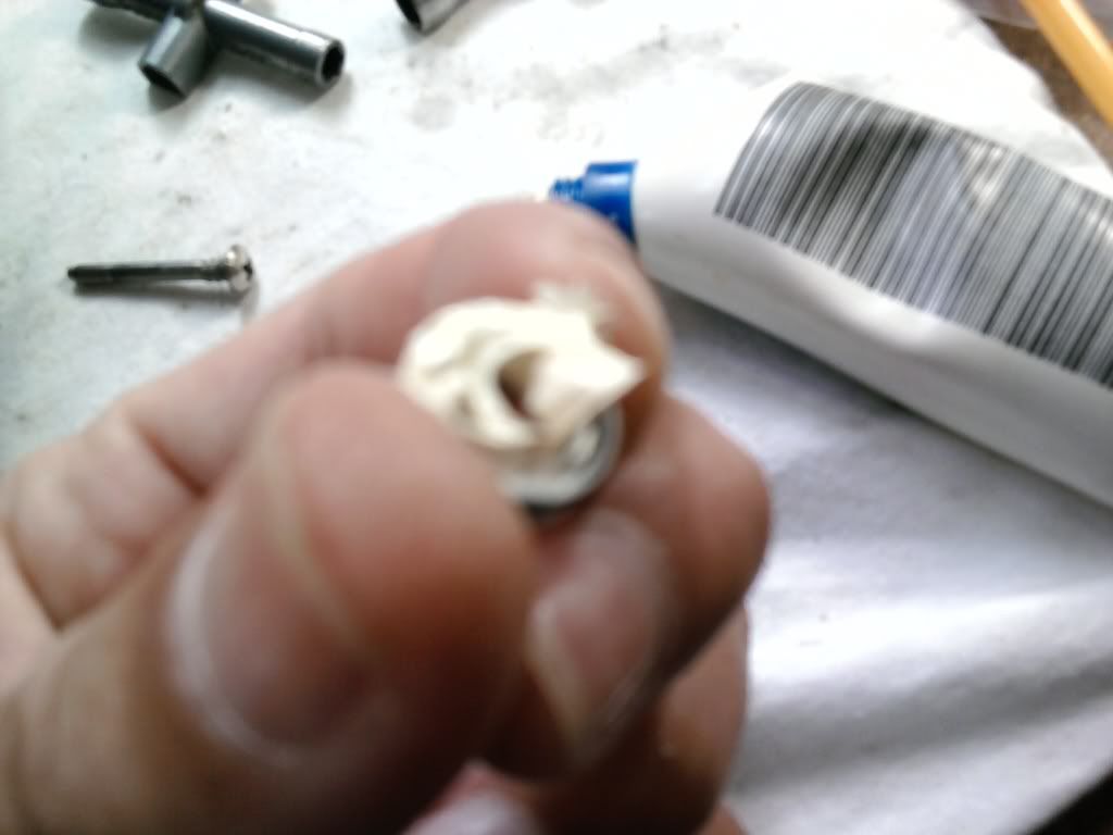

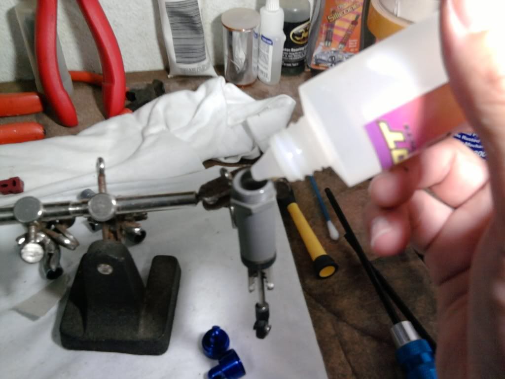

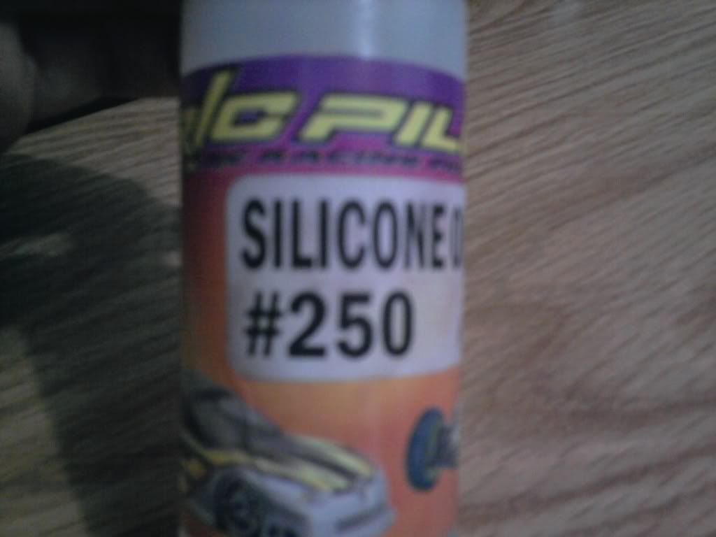

Ktm_lino escreveu:
Beto Qual óleo você usou nos amortecedores? 500??
Você colocou Graxa branca de diferencial entre os rolamentos ?? Não junta mais terra não ??
valeu
Então amigo;o óleo é #250 da rc pilot...a traxxas recomenda usar os pistões
de 2 janelas(a arruela q vai dentro do amortecedor presa no eixo,manja né,
tem com 2 e 3 furos no kit) e òleo de 10w à 50w;aí o cara na loja disse q esse
meu é o mesmo q 25w,agora se é mesmo eu ñ sei.
e qto a graxa,eu só ponho por dentro e em contato com o eixo,o excesso q sai
eu limpo bem;mas isso são testes q to fazendo
Valeu
Beto

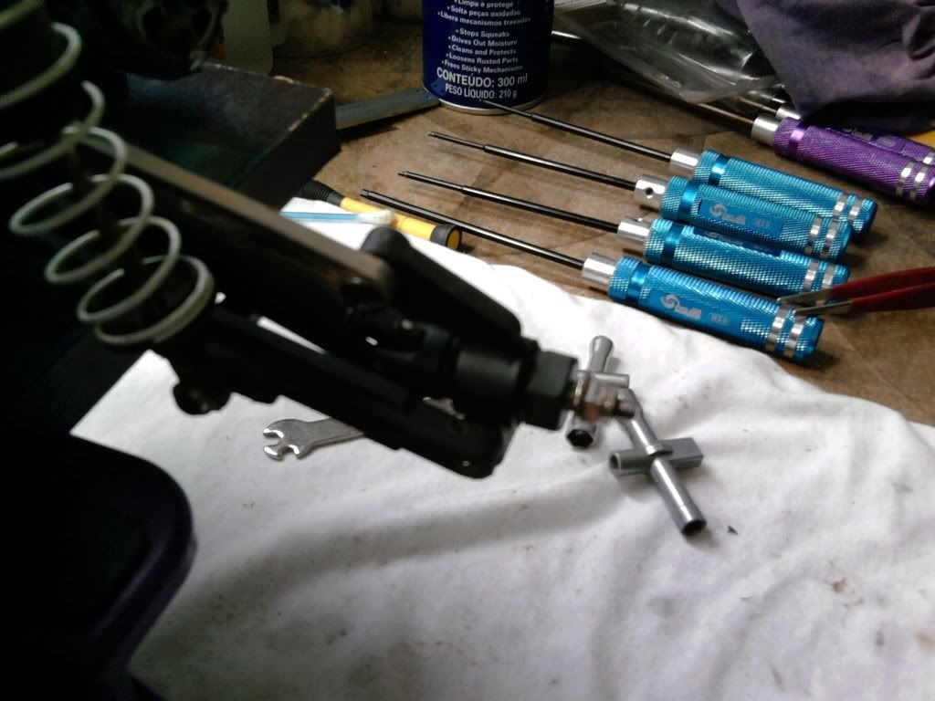

Fala aí André! a fita eu comprei numa loja de materiais de construção...mas ja vi
algo assim nas lojas de rc tbem,essa q uso é super fina e tem uma cola muito boa,
gruda mesmo,mas to sempre trocando pq com o movimento e as pedrinhas vai deto-
nando a fita;mas olha essa foto aqui,aplikei a fita em varios lugares,inclusive no chassi
Valeu
Beto
