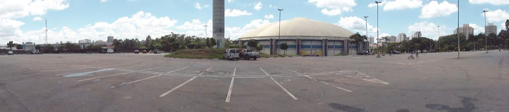

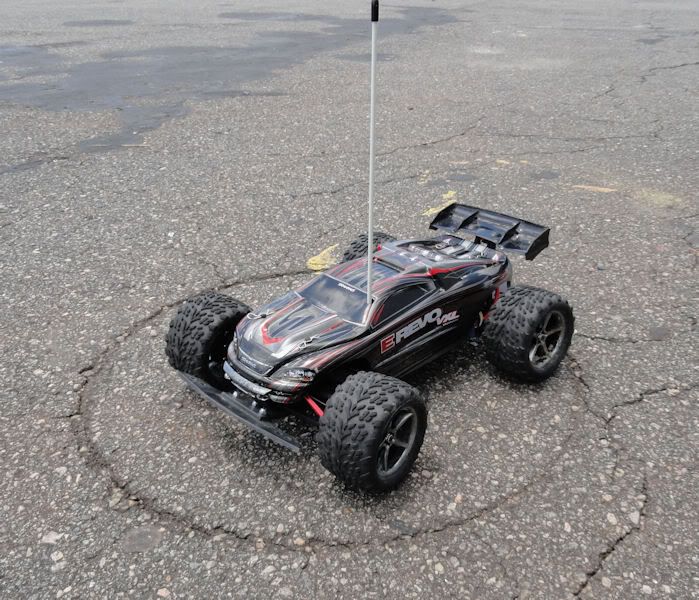

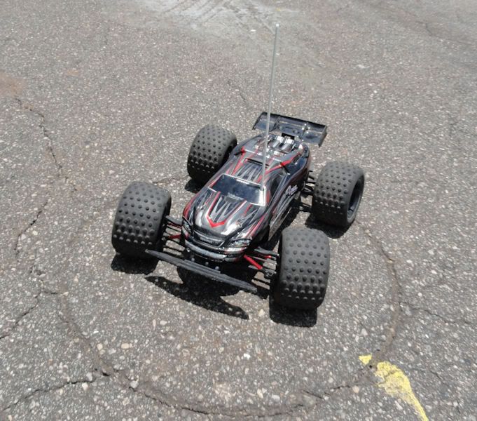

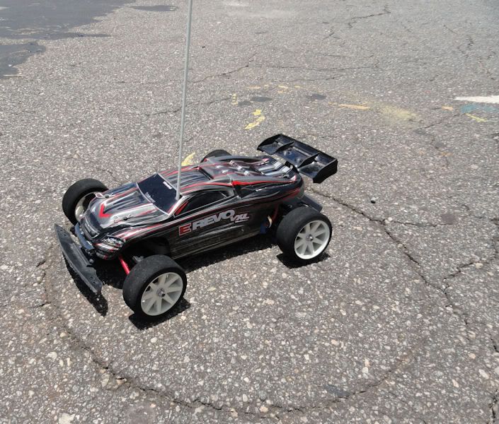

Bom, eu coloquei o Neu 1112/1y na merv, e continua uma besta fera, o motor parece pedir mais bateria (cell) e roda frio o bastante, mas como esse motor é maior eu tive que limar a torre traseira de amortecedores.
Bom como o dia ajudou foi no poliesportivo:
Config : 26T , 3S , coroa original, e pneus a vontade :
Talons :
Espuma 1:10 :
Speeds :
Depois disso tudo pra mim os speeds são os melhores mesmo, os espuma são uma jaca, pra mini revo, e nao é problema de marca nao, é q sao pequenos d+ mesmo novos, os talons dão pro gasto, os speeds o motor fica legal, rola bem e serve pra tudo, asfalto, grama, terra, nao passou de 65C motor e ESC, e olha que o dia tava quente, provavelmente da pra socar um pinhão maior, mas os pneus iram descolar, como aconteceu num lado de um dos speed hah !
Depois em casa na garagem eu tentei rodar um pouco com 4S (2x2S series), e me diverti paca, ficou absurdo, com os talons mesmo, descolou um lado de um (e ja recolei todos antes hein), mesmo assim segui andando, jogando pedra pra todo lado, e andando forte.
Eu fiz ums videos com 3S no poli depois eu coloco no utub e posto aqui, algumas aceleradas, e uma brincada subindo grama, terra etc !

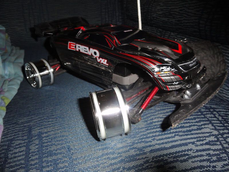

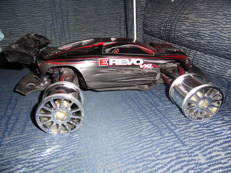

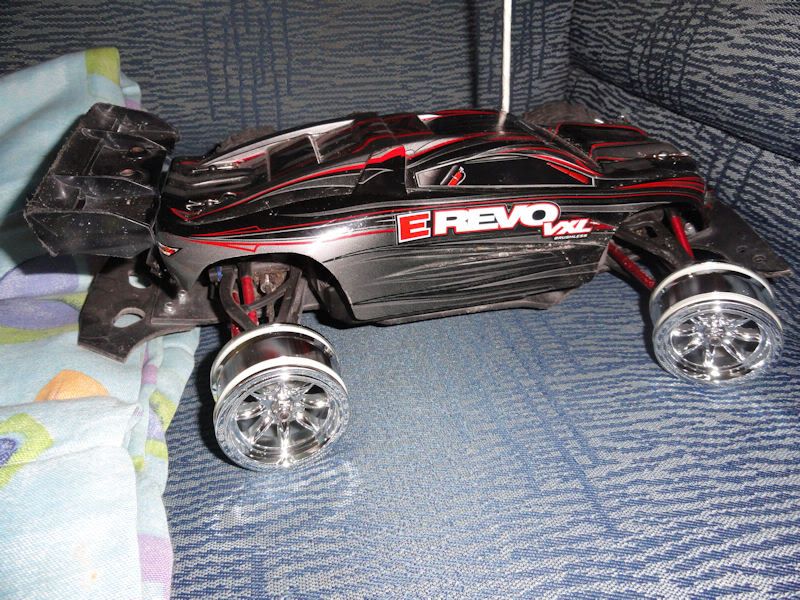

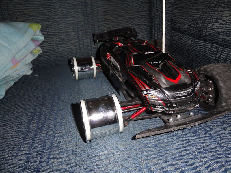

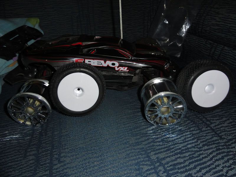

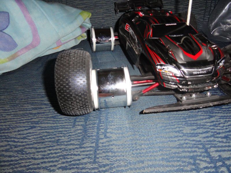

Andei testando umas rodas pra por uns pneus novos :
umas Wabash que tenho por aqui :
Comparando com os responses :

Vi que ce colocou pneu de 1/10 na revo, tenho pneus idênticos, do DBX, ce mudou alguma coisa nele? Motor esc, pinhão coroa? O meu ta com tudo original, arrumei um pinhão de 19 e To pegando duas coroas, uma de 45 e outra original de 50, a minha mascou.
Ce acha que da certo?

esses não são do DBX, mas respondi tua perg no rcmasters :D

fala bugnet!
cara, pra controlar bem a revinha tem que colocar pneus de espuma!
procura saber dos pneus do HPI SUPER NITRO
ele é equivalente ao KYOSHO SUPERTEN, o diametro dele é semelhante ao TALON ORIGINAL
porem ele nao "incha" tanto!
