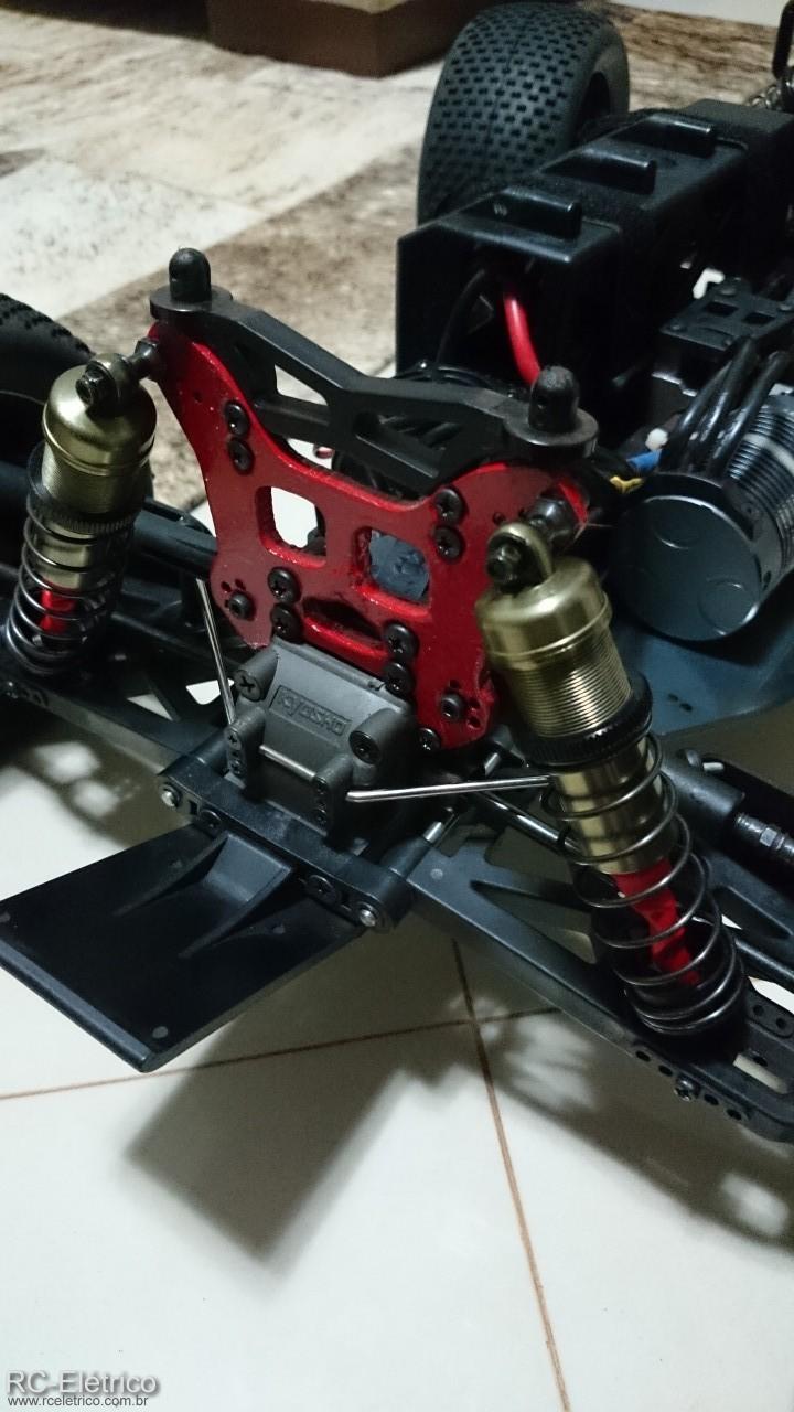

To Gostando Sim, o carro superou as expectativas no quesito potencia e dirigibilidade, o que acredito que deixou a desejar foi a suspensão em saltos, os amortecedores são muito macios, vou tentar colocar um oleo mais viscoso para ver se melhora porém não sei qual o óleo original, qual viscosidade sera que vai ficar bom?
As torres dos amortecedores também entortaram, vou mandar fazer no torneiro umas de ferro mais grossas, aí vamos ver se ainda entorta, kkkkk :twisted: :twisted: :twisted:
Também rachou a bolha, no resto parece tudo indo bem, depois de centenas de saltos e muitas capotagens nada grave aconteceu, um bom sinal :drinks:

Torres de alumínio 3mm trocadas por ferro 5mm acredito q vai ser mais resistente!!! :twisted: :twisted: :bleh:

Quanto a peças, o e-revo com certeza é mais facil, não que PK seja dificil de achar, afinal 80% das peças são iguais ao truggy Inferno, já a robustez, o pk é muito superior, com os ups q fiz ficou quase indestrutível, a dirigibilidade do PK também é muito superior, afinal usa o chassi de um truggy e tem cg mais baixo, dif central e barras anti torção, a potencia do motor também é muito parecida com a do e-revo, ando praticamente só com 6s e afirmo que é animal. os pontos fracos são os pneus, que troquei pelos do savage, as torres de amortecedor fracas que entortam em saltos, substituídas por umas home made em ferro,(existe o up original mas prepare o bolso) e suspensão meio baixa demais, resolvida com calços nas molas, o restante é top!!! com certeza melhor custo beneficio que o e-revo.

Tenho Comprado peças pra ele na amain hobbies ou então em alguns outros sites brasileiros que trabalham com peças kyosho.
O único up que acredito ser imprescindível é das torres de amortecedor, o restante são somente ajustes.
