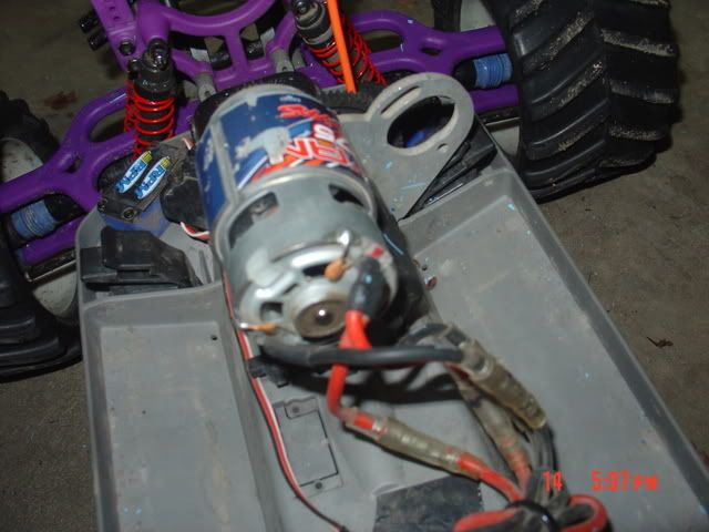

Allex, estava anda um olhada esses dias em motores pra e revo e tal, achei bem interessante usar o esc original para 2 motores mas instalar o motor titan 775 que é usado no summit li tambem que anda mais e é mais economico q os 2 titan 550 talvez ai é uma saida mais em conta ...
valeu
valeu
Sim, é uma boa pedida sim.

Instalado numa e-maxx
Comparação de tamanho com os 550
