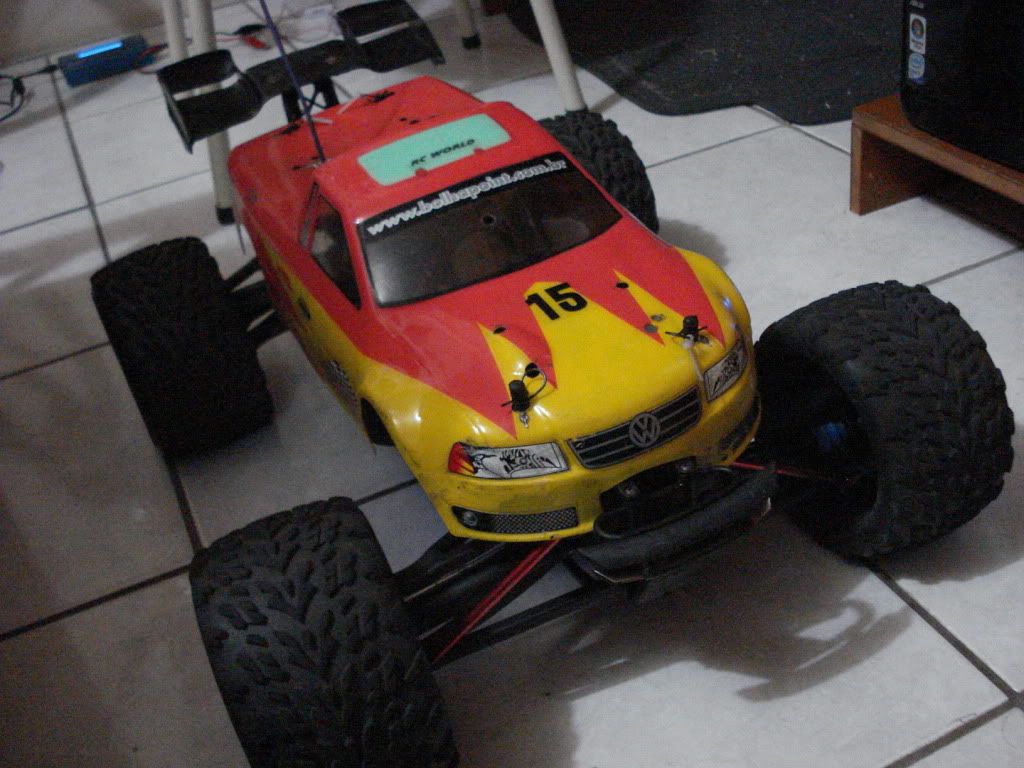

Pessoal, após uma longa espera montei minha E-Revo (que era do Hummer) com um combo Ezrun e motor de 2150 kV, diff central e 4S. Achei o carro muito divertido de andar, além de assustar todo mundo..rsrsrs pelo tamanho e barulho que os pneus fazem principalmente em predrisco....dei muita risada...
Valeu pelas dicas de todos, consegui que ela não empinasse nada, este era meu objetivo, e usando um pouco da experiencia que tenho com on roads consegui acertá-la bem, tô fazendo curva "chutado"...hehehe
Dêem uma olhada na Saveirinho...
Vamos trocando figurinhas!!!!

Beleza Alex... posta aí para gente depois as novidades.

Alex,
Que tipo de ajuste você fez para que ela fizesse as curvas melhores.
Pessoal, é verdade que o combo MMM que vem com as E-revo dão problema? Continua assim? Vou comprar uma fora e estou com o pé atraz agora.
Valeu
Rafael

Eu endureci os amortecedores e molas dianteiros, amoleci os traseiros, e amoleci os diffs, mais o traseiro e um pouco menos o dianteiro. Além disso estou usando diff central. Troquei todos os ball-links para maior precisão e regulei todos os ajustes precisamente, voltados para curvas. O resultado pra mim ficou além do esperado, até meu camarada que havia pilotado ela antes de ser minha quando pilotou novamente se surpreendeu, realmente depois de todo o gasto valeu a pena!!! E detalhe, eu não a rebaixei...ela está na altura e CG originais...
Qualquer outra dúvida estou ás ordens!! :drinks:

Fala pessoal, segue o vídeo da minha humilde Saveirinho....estava de 2150kv, ESC 80A, e 4S, eu me diverti muito....
