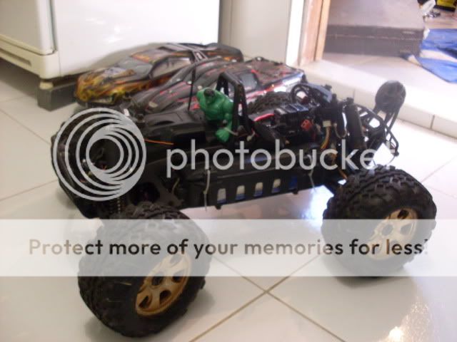

fotos dela num Off-Road mais pesado, Bash! (não uso a bolha nesses dias, senão a coitada da bolha :rip: )..rsrsrsr
fui querer limpar andando num mato e olha o que aconteceu!!(não tinha apertado a roda direito :roll: )
sorte que encontrei a porquinha :D coloquei a roda e fui andar mais!! :twisted:
Depois de uma limpezinha "meia boca" (dona encrenca ficou super feliz quando viu o quintal como ficou :putz: ) hehehe :mrgreen:
valeu galera!!

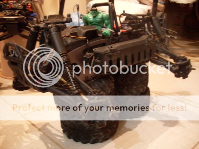

E o Hulk pilotando a Flux!!!

Huahuahua, muito hilário esse Hulk e também essa sua rollcage rsrsrs. :lol:
Mas estou vendo o ESC ali pegando lama, tudo desprotegido, vc fez waterproof no ESC??

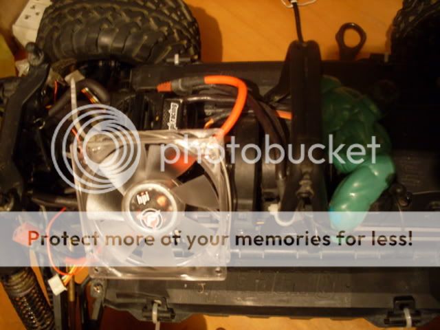

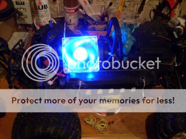

Apesar de não ter nenhum probrema com temperatura, coloquei um Giga cooler no motor, Giga mesmo!! rsrsrs... :blink:
e fora que a noite é um show a parte!! :mrgreen:
Nunca tive problema com temperatura e agora então!!!!
ele é tão grende e potente que além do motor, esfria Esc,engrenagens,bateras.... tudo!!! :blink: rsrsrsrs
meu medo agora é do motor morrer :rip: ... de frio!!! :mrgreen2:
veleu!!!! :drinks:

:shock: :shock: :shock: Meu Deus, que cooler é esse!! :shock:
Sergipe e suas idéias malucas huahuhau. (Mas no fim essas gambiarras suas se provam muito funcionais hehehe).
Mas me diga uma coisa, dá para usar a bolha normal com esse cooler? Se der acho que vou fazer também rsrsrs... E também a fonte de energia do cooler vem de onde? Do receptor? Valeu!

dá pra usar a bolha sim, apesar de ser enorme ele ficou a baixo do nível da torre da bolha!
ele é alimantado pela bateria 3s,pois ele é de 12v, pra ser alimentado pelo receptor ele teria que ser 6v, até tinha lá onde comprei
mas não era tão potente quanto esse!! esse joga muuuuito vento, muito mesmo!!!!
tanto que o carro quando passou em uma areia aqui na rua levantou poeira com o vento, parecia até fumaça de escapamento!! :mrgreen:
testei ele em 7.4v(lipo 2s por ex.) funciona legal mas não tão forte o vento e os leds!
