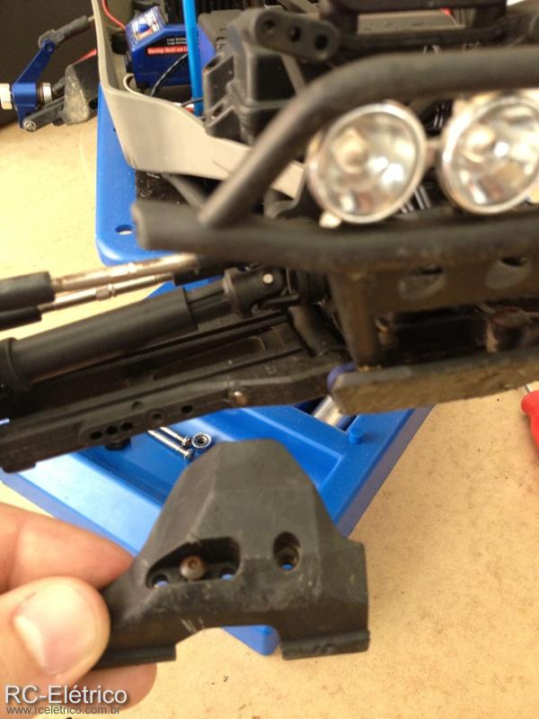

Tive problemas com a minha, além do motor isso:
O parafuso que segura a proteção do braço quebrou, ficou la dentro... remontei agora sem essas proteções, não sei como tirar a parte quebrada la de dentro sem estragar a peça.
Eu tirei e nao botei mais esses negócios ai
MensagemEnviado: Seg Dez 17, 2012 2:39 pm
Mensagens: 2159
Images: 7
Localização: São Paulo - ZS
Mas o parafuso esta espanado?
Qual o motivo de não conseguir tira-lo??

Pelo visto o parafuso quebrou e ficou um pedaco dele dentro da bandeja.
Que cacetada heim! Ai nao tem carro que dure do jeito que estou pensando que vc dirige hehehe
Esses pinos ai so os de titanium da propria traxxas que aguentam, o original eh fraco mesmo...

A questão ali foi eu ter dado uma esticada longa com o carro em uma estrada de chão... e na volta acertei uma pedra grande q de longe nem era percebida... não estudei o terreno antes de dar o tiro!! A intenção era ver até aonde minha visão possibilitava o controle do auto.
OBS: o parafuso quebrou lá dentro mesmo.

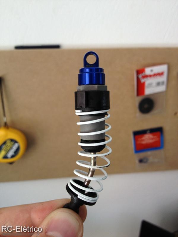

Rodrigo,esse eixo do shock da pra desentortar numa boa;desmonta o shock e com um martelo e o eixo apoiado numa base bem firme ,de preferencia metal ou então no chão mesmo vá batendo com o martelo até alinhar,exatamente como se faz com pregos tortos,manja?.............e qto ao parafuso,vc já tentou desparafusar o bicho? pela foto parece que a cabeça do parafuso ainda está lá,certo?
