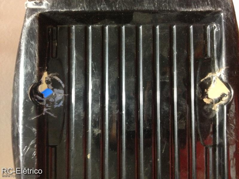

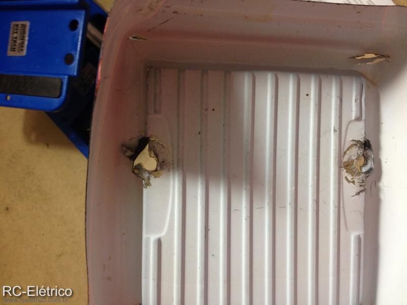

Como salvar essa Bolha?
Os furos da parte de tras se romperam e não seguram mais o Clip.

rodrigomaquinas15 escreveu:
rodrigomaquinas15
Eu tive o mesmo problema, só que não nessas proporções. Eu peguei um CD velho, recortei para moldar na parte de baixo da bolha, colei com araldite e depois fiz um reforço com Silvertype. Nunca mais tive problemas.
Olá Rodrigo,
Para salvar bolhas quebradas eu utilizo pedaços recortados de garrafa PET e colo com CASCOLA, que vc pode comprar em embalagem pequena, por cerca de R$5,00.
Passe uma lixa fina ou bombril nas áreas que serão reparadas e depois limpe bem.
Aplique a cola no pedaço de PET recortado e no local da bolha a ser reparado, aguarde cerca de 10 minutos e junte as partes fazendo pressão por aproximadamente 1 minuto.
Deixe secar 24 horas, faça o acabamento que julgar necessário e já pode usar sua bolha novamente.
Este tipo de cola é bem flexível e fica bem mais resistente aos impactos.
Abraços

QUANDO COMPREI A MINHA VEIO UMAS ARUELAS DE PLASTICOS QUE É PRÓPIO PARA ISSO, E COLEI COM ARADILTE R REMENDEI ONDE ESTAVA LAS CADO, FICOU MUITO BOM !!!!

Vou tentar isso... tenho as arruelas de plástico da Traxxas. Porém tentei colar com superbonder e não obtive sucesso... Araldite é? VOu comprar..
