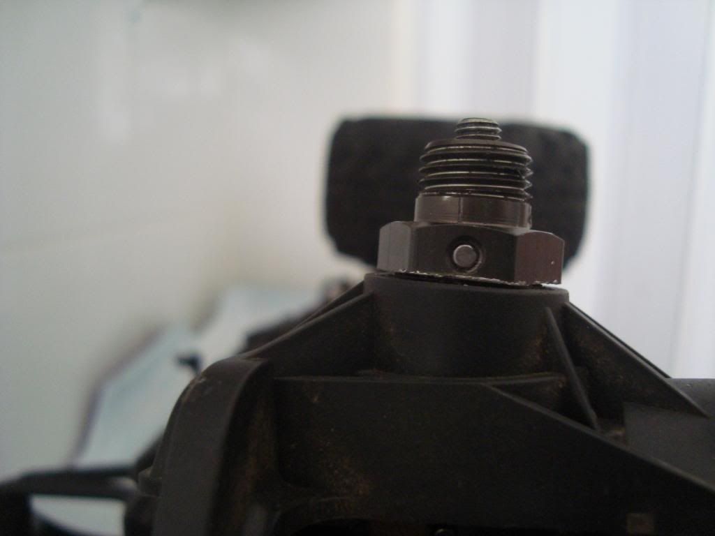

eu uso o hex da ofna:
mas tem que dar uma desbastada como nessa foto que eu tirei do meu:
o ideal então seria um hex com a "cabeça" um pouco mais fina, dai não precisa desbastar nada, tipo esse aqui:
blz? assim que chegar posta a foto da mostra ai viu...abraços!!!

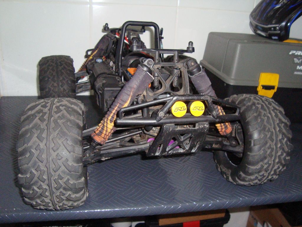

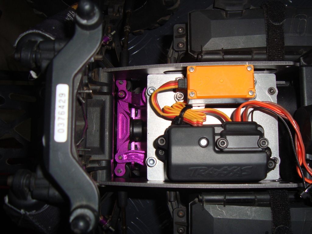

Ai galera segue o mod do servo plate que eu tava esperando chegar, a direção ficou muito macia com o steer de aluminio e os rolamentos, recomendo a todos:
O receptor e o capacitor eu coloquei dentro desse box da traxxas:

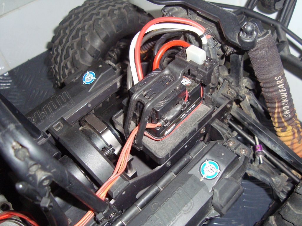

o esc tray do vorza que eu recomendo tambem (detalhe do cooler ligado direto no receptor):
Fárois da Proline:
Rodas pintadas novamente, mas agora eu dei um primer e depois epoxi, espero que segure por mais tempo!!!... :mrgreen:
Roda reserva que eu também pintei:
É isso ai, espero que curtam...abraços!!! :drinks:

Ei macho essa caixa selada e traxxas e da pede? se for ja vou pedir uma pra mim
MensagemEnviado: Seg Ago 20, 2012 7:23 pm
Mensagens: 1424
Images: 18
Localização: Vila Velha - ES
FMB07 escreveu:
é sim chefe, mas ela não cabe no compartimento original da Savage não...só em cima do plate de alumínio que é da ALZA:
http://shop.alza-racing.com/parts/7-sav ... ndard.html
se for pedir tem que escolher a opção "with screws and braces"... :drinks:

A galera aqui tem olho de águia... 8)
A gambi no teto nada mais é que um pedaço de EVA grosso que eu coloquei naquela parte do teto onde raspa mais na capotagem, passei cola quente em volta dele todo, fiz o mesmo na traseira e passei silver tape por cima, segurou legal e até agora tá dando conta do regaço... :bruce:
O steer de alumínio eu coloquei pq a barra que segura o de plástico do original estava trincada, pronta pra quebrar e já tava com umas folgas, com o de alumínio ficou tudo bem apertado com folgas nos locais certos, e com os rolamentos então a direção ficou muito mais macia e rápida, não sei como vai ser o comportamento no bash, mas com a mola HD que eu coloquei creio que o sistema fique mais parrudo sim. Para quem vai passar a Flux para XL creio que seja um excelente up pra melhorar a precisão da direção, que com o peso do chassis fica meio presa.
O servo plate eu coloquei pq quando eu fui tirar o servo uma vez ele amassou os fios logo na parte onde eles saem de dentro do servo, tanto que rompeu um dos fios, fora que acho totalmente desnecessário aquele nariz onde fica o servo e o receptor...com o plate ficou mais fácil de mexer nessa área servo/receptor/steer, e os braços de aluminio são mais duros que o plástico que ficava antes no lugar o que deve ajudar nas pancadas, alem do plate de dar um visual mais clean pra flux.
eu peguei esse mod plate do servo aqui nesse link, que por sinal tem muita coisa interessante:
http://www.savage-central.com/modules.p ... sc&start=0
O "esquema" do esc é o do video Junky mesmo, só o esc tray do vorza, unica coisa é que ele está parafusado em cima da peça original onde fica o esc...ficou bem preso, sem chance do esc pular fora, como aconteceu comigo no primeiro esc que era preso com fita dupla face e abraçadeira.

Minha ideia inicial era só deixar o motor na traseira e passar o esc para frente também, onde o esc iria ficar no lugar onde tá o box do receptor e o box ficaria em baixo do plate, os fios ficariam todos escondidos, só sobrariam os do motor/esc que eu encapava com aquele fio sleev, tipo uma rede, e passaria eles por baixo da transmissão, ficaria show...mas acabei desistindo :putz:
