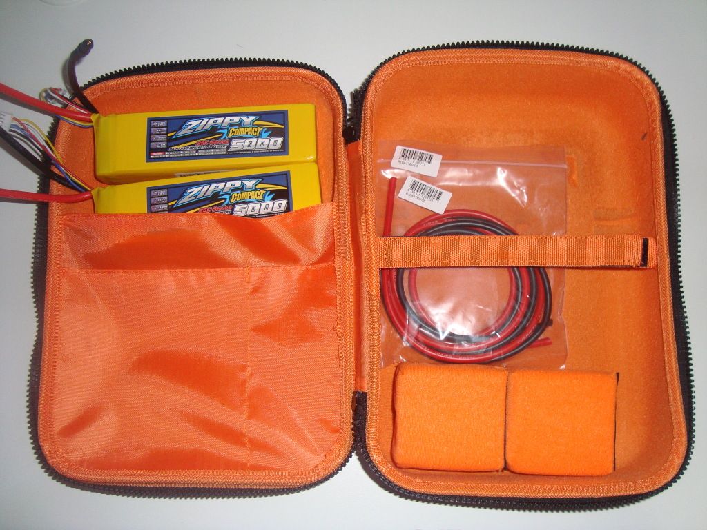

valeu pela dica cnv007, tá ai as baterias que chegaram ontem:
mas umas duvida, esses 25C vão virar 50C em paralelo? procurei no "pai dos burros" o GOOGLE, mais tem muita informação distorcida, não cheguei a conclusão nenhuma sobre isso, fui pela dica que vc passou mesmo!!! 8)
agora é fazer o cabo paralelo e testar!!! :twisted:

Furieri.. Elas em paralelo vão somar a amperagem.. a descarga continua a mesma!
Vamos supor se você ligar 2 baterias em série, a voltagem se soma correto?! Em paralelo é o contrário o que se soma é a amperagem.
Quando você calcula a descarga que uma bateria vai gerar é AMPERAGEM x DESCARGA..
Se você ligar duas baterias 2S 5000mah 45C em SÉRIE, é a mesma coisa que uma bateria de 4S 5000mah 45C... (AMP x DESC = 5A x 45C= 225A)
Se você ligar duas baterias 4S 5000mah 25C em PARALELO, é a mesma coisa que uma bateria de 4S 10000mah 45C... (AMP x DESC = 10A x 25C = 250A)
Espero ter ajudado! Eu uso e vc vai ver, vai cansar de rodar! hahaha

show de bola sua explicação!!! 250A vai sobrar...hehe
sobre o cabo, eu fiz hoje, testei e ficou filé, amanhã eu coloco uma foto.
