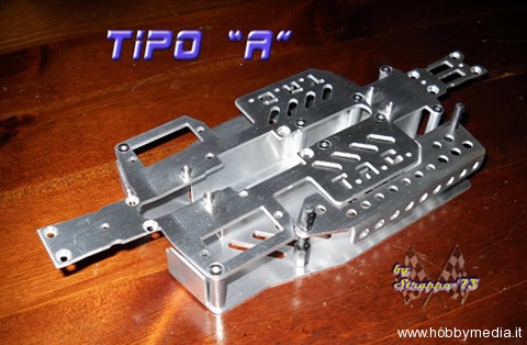

Vadiando aqui pela net vi uma coisa de outro planeta. Sério mesmo. :blink:
É um chassis em aluminio pra E-revo/slash 1/16...
Esse pessoal está ficando com "obsessão por ups". :putz:

Arthur escreveu:
Lol.

Arthur escreveu:
Hop-Ups são legais. Mas aquela quantidade que a revinho tem dá raiva, tem alguns que nem são necessários.
