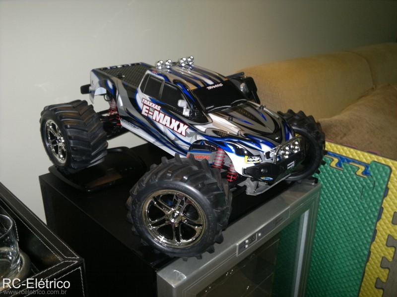

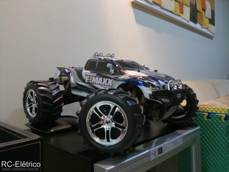

Como prometido, segue as fotos da minha E-Maxx 0km, recebi ontem e fiquei ate as 3 da madrugada "mexendo" na moça.
O meu objetivo com ela e deixar pronto para Trial e um crawler leve, para isso ja fiz algumas adaptações.
- Oleo dos Diff Dianteiro 300k e traseiro 500k, praticamente blocado.
- Relação encurtada, coloquei pinha 14 no lugar do 17, A relação foi dos 20.87:1 originais para 25.34:1.
- Pará-choque com leds Dianteiro/Traseiro e no Teto.
-Alguns Enfeites na Bolha.
Nos Amortecedores estou querendo deixar um original e o outro a AR, mas tenho que testar para ver como fica.
Estou aberto a Sugestões.
P.s. Antes que falem pq não comprei uma Summit, e pq como já tive uma não gosto de repetir chassi e outra pq acho esteticamente a E-Maxx mais bonita.

Show hein, se quer usar pra trail médio, inverte o sentido dos pneus fica show em baixa rotação... uma coisa que eu acho que ia ficar legal é colocar peso no chassi na frente e atrás, ajuda muito no curso da suspensão deixa ela +/- na metade do curso ela vai ter muito mais jogo na suspensão..

Como vc colocou esses parachoques smb???
Parabéns pela sua nova aquisição...
Traxxas E-Maxx Brushless
Minhas qualificações:
viewtopic.php?f=3&t=33294
MensagemEnviado: Sex Mar 16, 2012 10:09 am
Mensagens: 2240
Images: 304
Localização: Fortaleza-CE
lucaaas escreveu:
Cara bem simples, mas melhor do que explicar eu posso bater uma foto mais detalhada e postar.
ficou lindona a e-maxx cheia de leds.
Ontem fiz o primeiro teste com ela subindo uma calçada de uns 30cm, e ela superou numa boa, isso indo bem devagar. Depois posto um video de mostro posto aqui tb.
