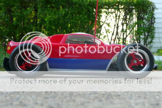

Pra quem curte Rustler on road achei uma bacana aqui ein:

Queria saber como foi feito esse rebaixamento hehehe

onde achou isso?putz fikei lokao aqui que bolha sera?

ou usa amortecedores de 85mm nas 4rodas com pouco calço que nem eu ou abre o amortecedor e coloca mangueira de combustivel de glow na medida que quiser rabaixar

Poxa agora vou ficar devendo pra vcs onde eu achei.. kkkkk
O burrão aqui só achou e esqueceu de salvar. Se não me engano joguei no google Rustler VXL e depois Rustle VXL Monster.... Aí fui passando as fotos até que achei essas duas aí!
Achi a bolha bem diferente também, muito show!

essa rustler da foto socada,so da pra andar em pista pela altura,a minha ta um dedo do chao nas 4rodas e anda bem na rua desnivelada,menos que isso ja fiz colado no chao mas nao anda,pula e bate no chao,ruim de andar,o mínimo pra rua é 1dedo,mas em pista da pra socar sim
