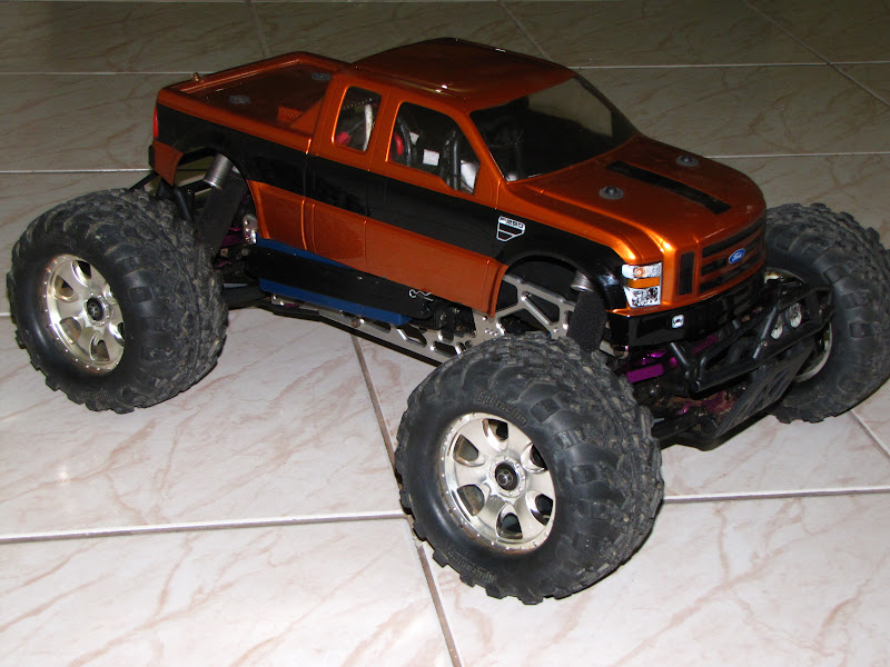

Foto da minha SAVAGE:
E-REVO BRUSHLESS - MMM2

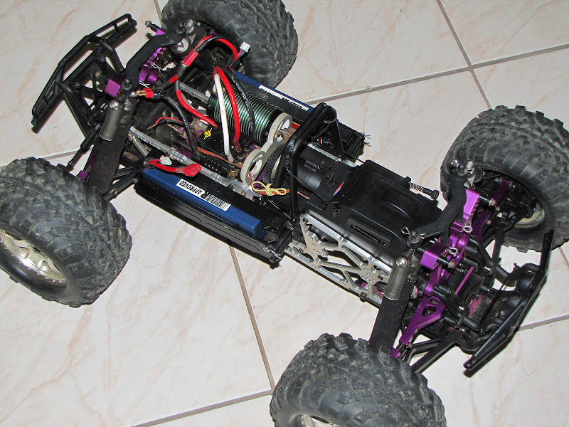

Você teria mais fotos dessa savage sem a bolha? mostrando a parte eletrônica, como o motor foi instalado, etc...
Qual o setup você usou nela? motor, esc, baterias, ESC...

Voce quer fotos da minha SAVAGE sem bolha ou dessa que postei uma foto? Se for da minha só quando eu chegar em casa, mas dessa outra eu tenho sim, vou te mandar por MP o link ok.
Sobre o motor, pra colocar necessita de um montante que é instalado, que na minha opinião é muito fácil de se construir.
O setup da minha é um combo MMM, com motor 2200KV. Baterias eu tenho 2x2S Intelect 4200 30C e 2x2S Hyperion 4200 35C. Vou providenciar 2x3S 5000mah 30C logo logo.

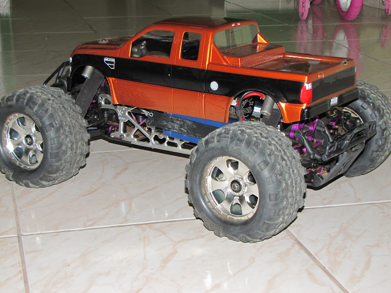

Algumas fotos da minha:
Vou mecher nela um pouco hoje. Tem alguns ajustes ainda para fazer, a única coisa que fiz até agora foi montar e testar ela.
