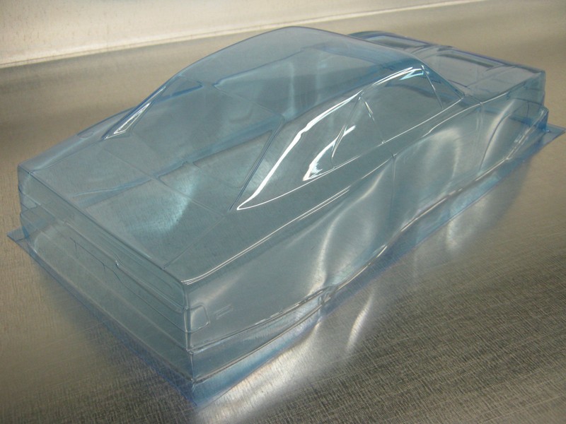

obrigado pelos links vini,aproveitando quem sabe onde vende mais bolhas para o extreme além do camaro e do focus tem mais algum ?
Pedro, geralmente as bolhas para 1/16, principalmente as que são para o Rally da Traxxas servem...
Segue algumas que encontrei, porém não tenho certeza se serve:
Focus:
http://www.thetoyz.com/Traxxas/Mini-1-1 ... ne/14444/#
Camaro GS:
http://www.thetoyz.com/Traxxas/Mini-1-1 ... ne/15640/#
Tornado:
http://www.thetoyz.com/Traxxas/Mini-1-1 ... ne/14633/#
Mustang 302 Boss:
http://www.thetoyz.com/Traxxas/Mini-1-1 ... as/14655/#
Traxxas Mini Rally:
http://www.thetoyz.com/Traxxas/Mini-1-1 ... as/14061/#
Dodge Charger:
http://www.ebay.com/itm/VINTAGE-DODGE-C ... 0968566953
Porsche 959:
http://www.ebay.com/itm/TRAXXAS-1-16-RA ... 0650662029

achei muito bo a bolha do dodge charger e do porsche,vou ve se acho aqui no brasil.

vini a bolha que postei achei uma tnbm de pick up só que do traxxas 1/16 toyota nascar.andei olhando e pelo que eu vi ela serviria no entre eixos só oque reparei é que ela é um pouco mais comprida coisa ai de uns 40mm mas acredito que fique sobrando um pouco mais pra traz.pelo que eu vi nos chassi dos traxxas não é muito diferente dos nossos rally
Adolf, caso ela tenha o Entre Eixos igual e somente seja um pouco mais comprida, servirá no Rally, caso fique sobrando muito na traseira, é possível adaptar um Para-choque maior...

adolf dei uma olhada nas pedidas e não e muito parecida não essas medidas principalmente de entre eixos.
