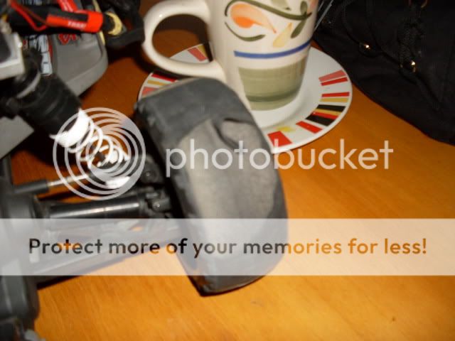

Amigos, hoje eu meti a mão na massa, fiz uma "cirurgia" na bolha, cortei as partes da bolha que encostavam nos pneus, só de fazer curva leve os pneus roçavam na bolha fazendo um barulho chato. Ficou meio feio, mas não ouço mais barulho algum. Coloquei tb pdaços de EVA nos encaixes da bolha. O bixo pode pular a vontade que não escuto nada. Até agora estou impressionado com o desempenho do titan com lipo 2s, deve ser algo de doido meter um combo brushless com lipo 3s. Uma dúvida, continuando com lipo 2S e metendo um combo brushless vou ter maior desempenho ?

Rebelde, descobriu se o barulho era do servo ou do buzzer?? Você tentou deixar os amortecedores mais duros, pra não pegar tanto na bolha??

O buzzer só apita mesmo quando eu colo o dedo repentinamente, acelerando lentamente não faz barulho. E sim, o ESC faz um barulinho tb ^^. Não cheguei a testar isso dos amortecedores, cabaçada minha, amanhã vou usar os espaçadores pra deixar as molas mais tensionas pra ver como ele se comporta.
