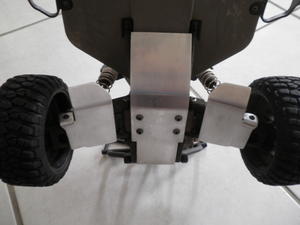

Para trilhar o caminho das pedras...A nova armadura do meu slash
Imagem Imagem Imagem

q massa cara, fez com aluminio de qntos mm?
2024

Serpadu escreveu:
tem 1,5mm e é de aluminio 6061, pretendo fazer para os braços dianteiros, mas ainda ñ sei como vou fixar
