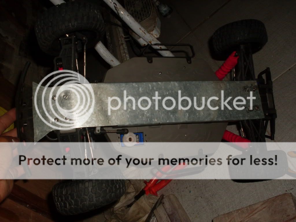

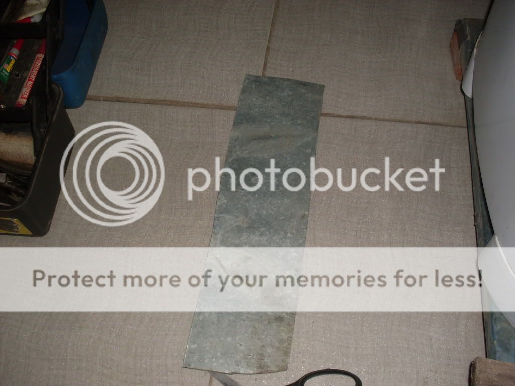

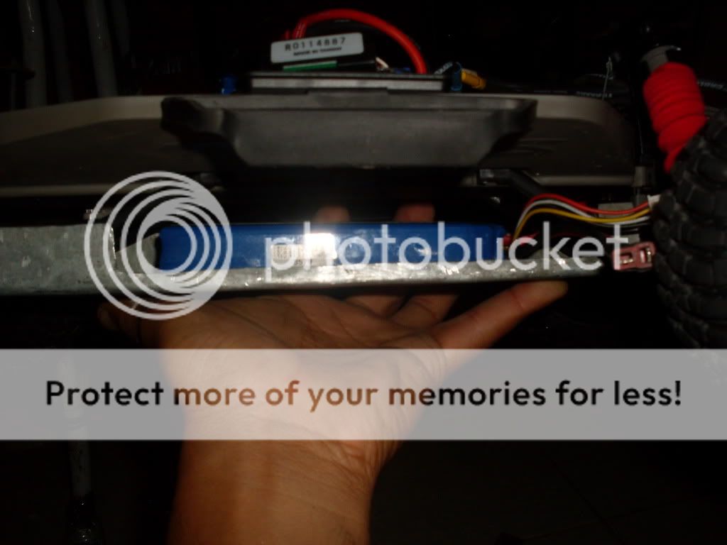

pessoal, alguns posts atráz eu falei que estava testando uma maneira de baixar o CG sem gastar nada,
fiz uma coisinha bem fácil e que deu um belo resultado, testei o carro no On Road e ele não capota nem querendo :D
o que fiz foi simplesmente colocar uma chapa embaixo entre os skids, e essa chapa se tornou o suporte da bateria que é um dos componentes mais pesados
olhem umas fotinhos de quando eu estava construindo o Chassi LCG de pobre :mrgreen2: ele agora está com um melhor acabamento, depois tiro fotos dele atualmente
estava prendendo com um arame já que era pra testes, mas irei fazer um sistema com velcro para prender a batera já que não tiro isso mais, o carro mudou muuuuuuuito!! :D faz até curva :lol:
depois coloco fotos dela atualmente, com um melhor acabamento.
