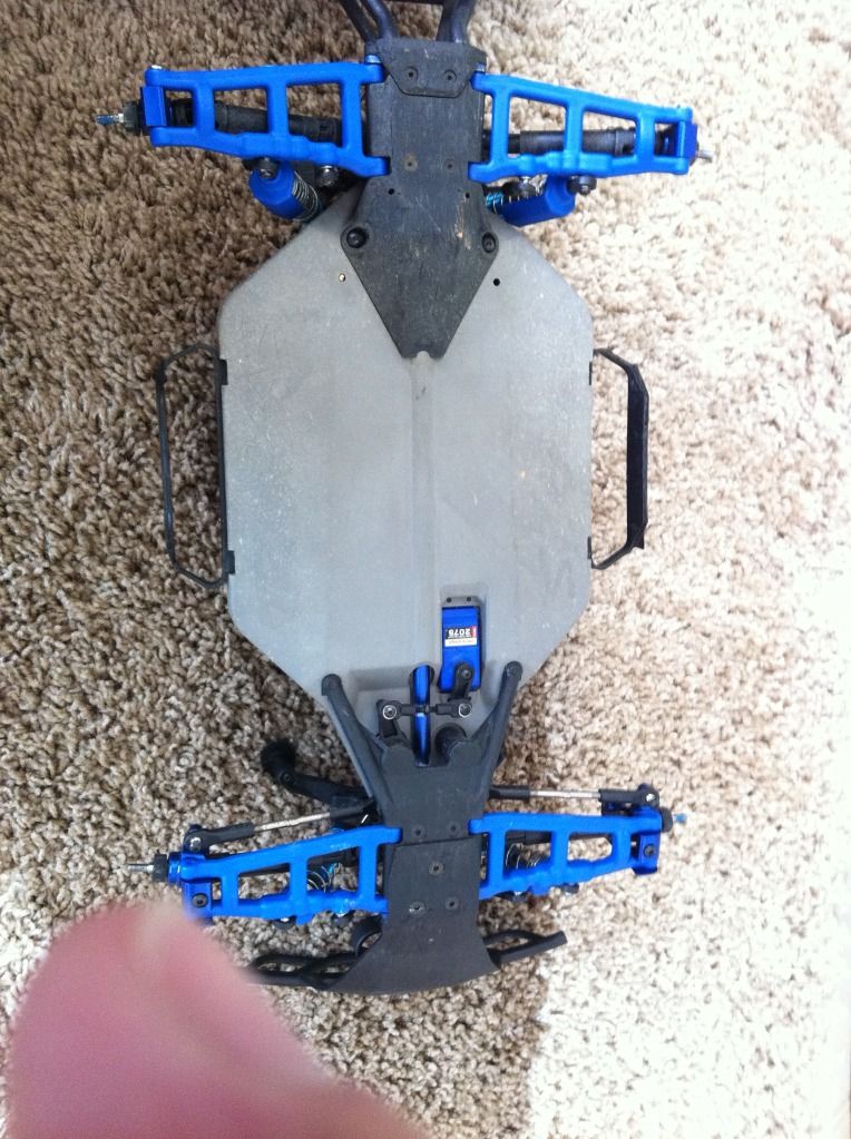

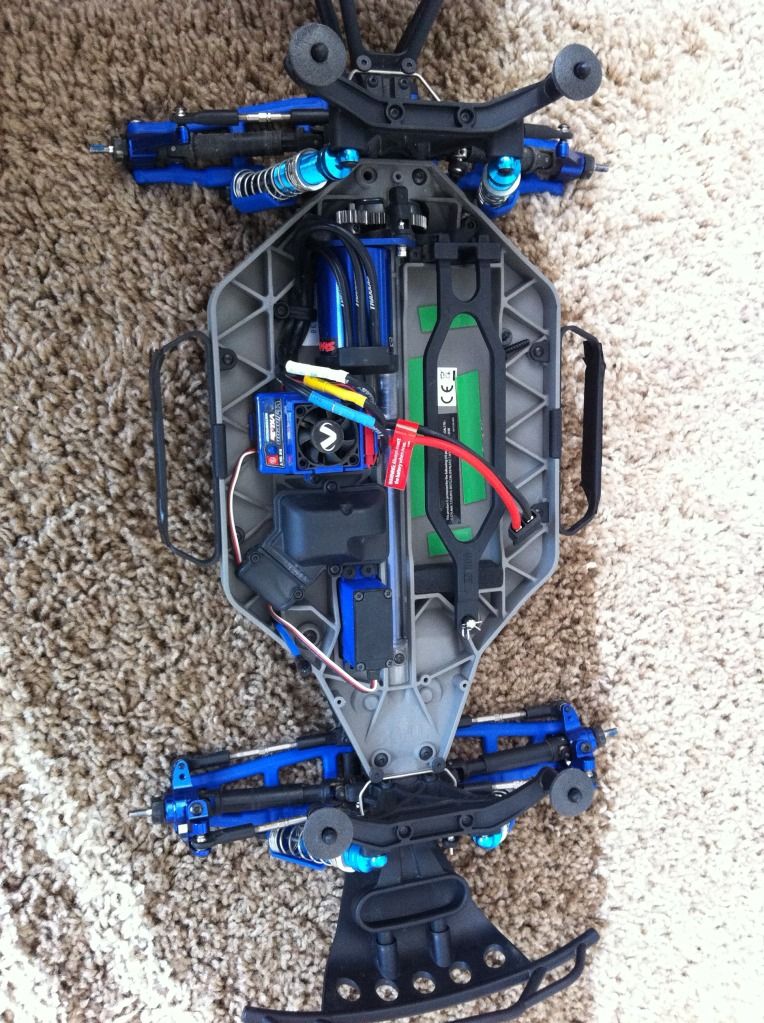

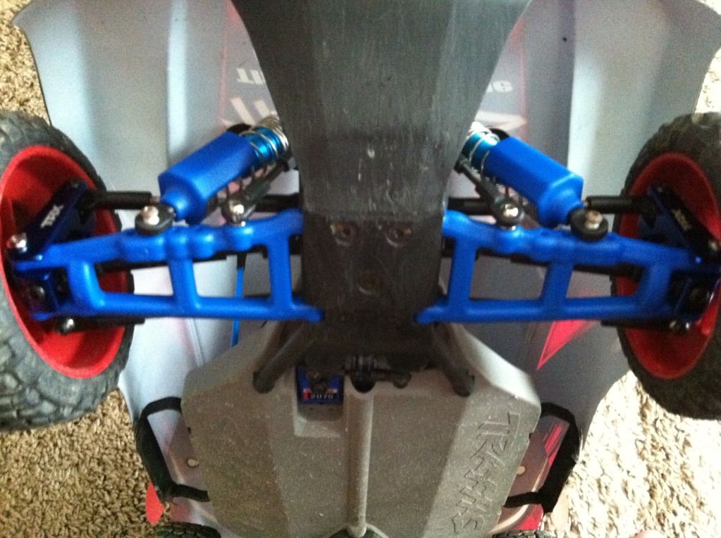

Ola galera seguem umas fotos da minhas slash com seus novos upgrades.
Espero que gostem

Gostei jap
Agora bate uma dela montada no jardim ou em uma montanha

Legal flavim...
mas nao vou conseguir subir em uma montanha,vou ter que chamar um pessoal que faz rapel.
