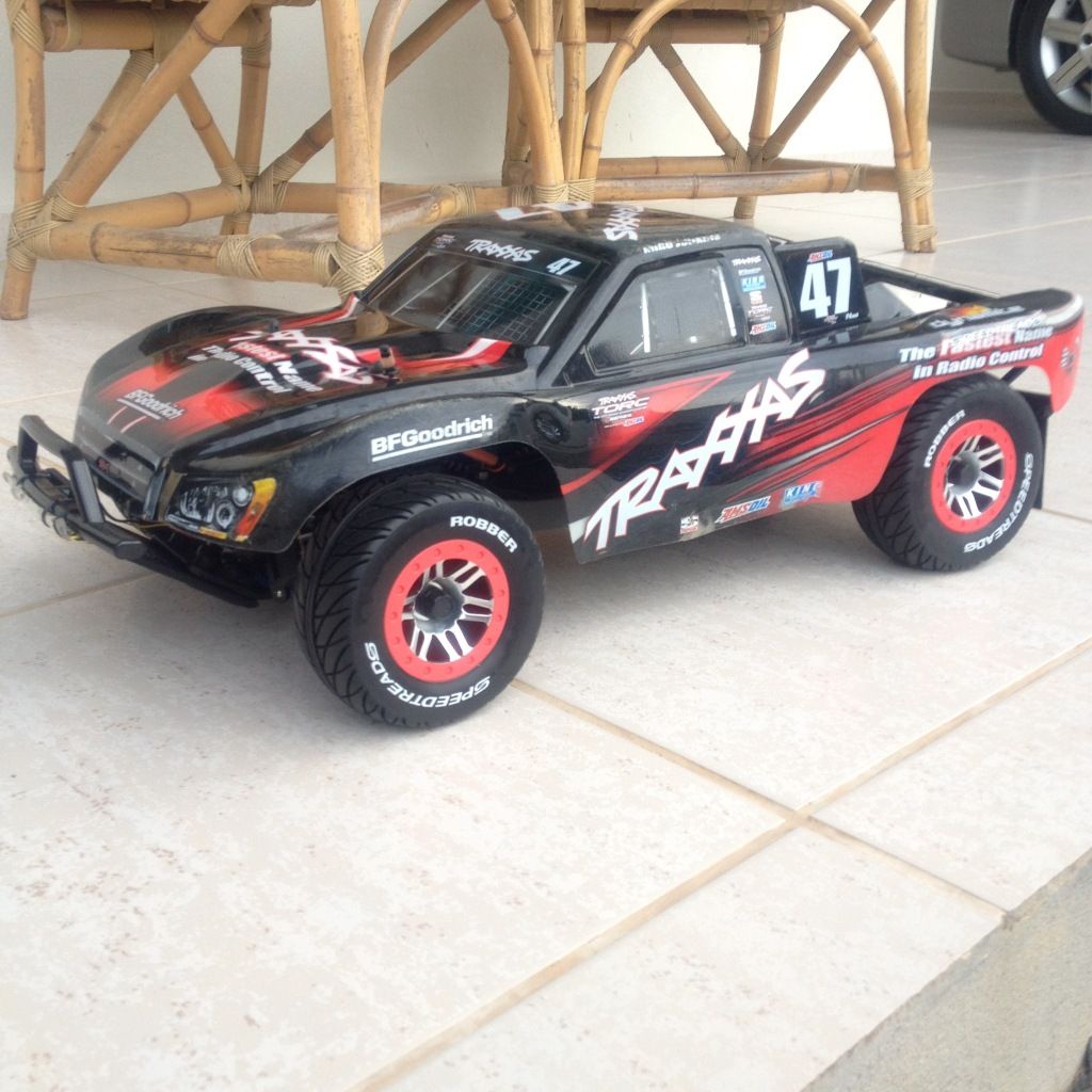

Slash on de sapatas novas...Agora eh só testar.

Hiwa, aqui não abriu a foto...
EDIT: agora deu
