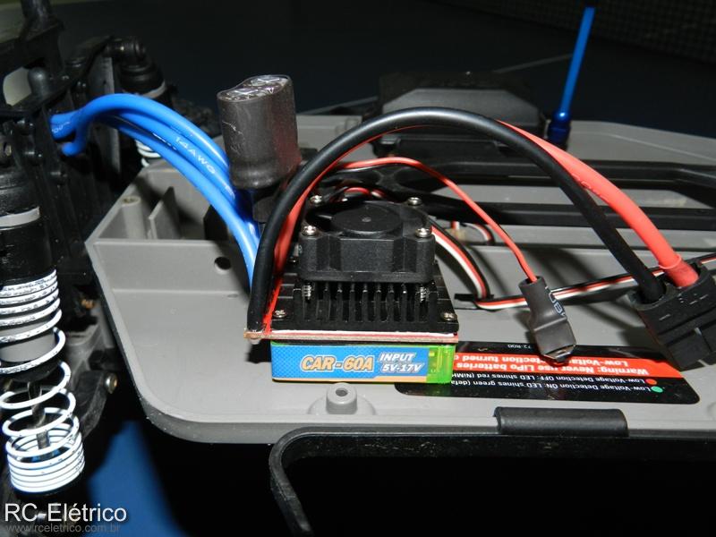

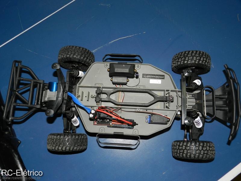

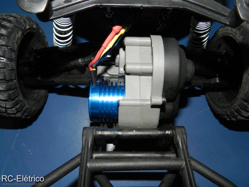

UP Grade na Slash.
O que Originalmente era 2wd Brushed agora é 2wd Brushless.
Motor Aeolian e ESC Hobby King 60A.
Testei ontem com uma Bateria 3s e ficou muito agressiva, empina na arrancada.
Rodei quase 10 min. e o Combo não passou do Morno, o cooler do Esc é grandinho e deve fazer bem o seu papel.
Quando eu tiver mais novidades eu posto aqui.
OBS: tenho dúvidas sobre a sensibilidade a água desse combo, o original era a prova d'água, e esse? Não pode pegar nadinha de água? Tem algo que posso fazer para melhorar isso?
Obrigado.

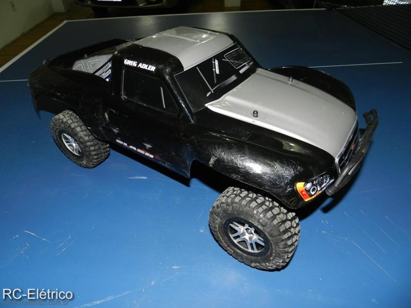

Outra coisa é sobre rodas maiores, anteriormente ja postei isso por aqui e agora com esse motor, queria muito colocar rodas maiores.
Pensei nas rodas do Stampede. Além de terque levantar um pouco a bolha, ou até mesmo cortar ela um pouco mais não terei problemas né?

Amostra...
Barbeiro pra caramba, eu sei!

Rodrigao esta sua slash ta meia alta ou eh impressao minha?
