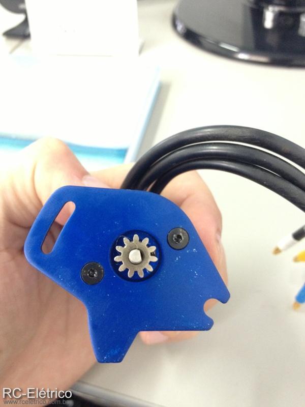

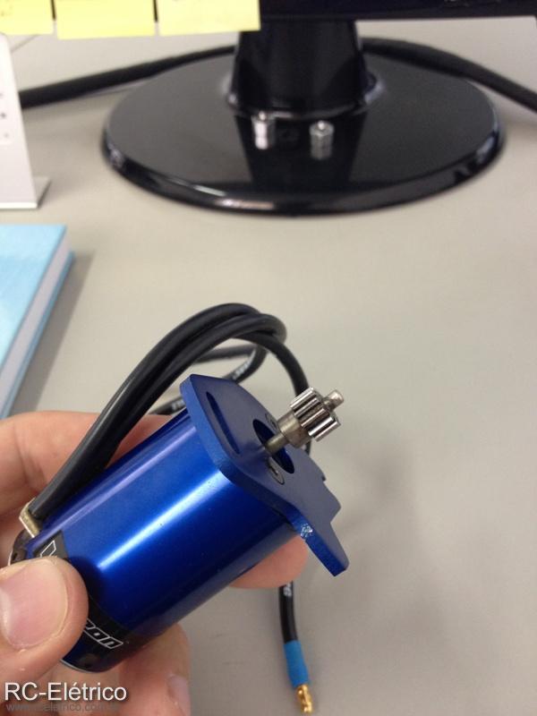

Voltando ao assunto:
Abri o motor e esta tudo ok, aparentemente... e a coroa tb.
Me ajudem a solucionar essa, abaixo seguem fotos:

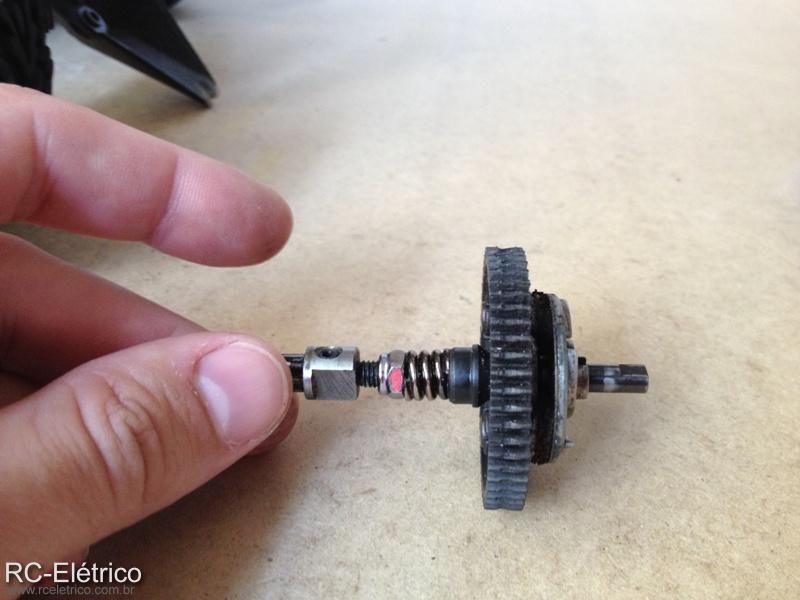

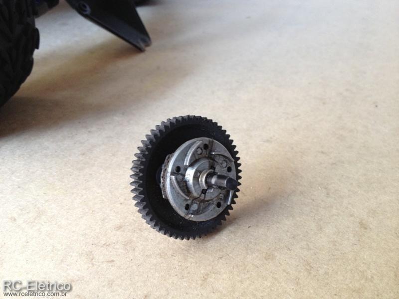

A famosa coroa... e então, está ou não desgastada?

não tá... aperta a embreagem então, parece ser a embreagem...

Olhando deste jeito a coroa não parece estar gasta.
Tentou ajustar a distância entre a coroa e o pinhão?

Pela imagem aparente ser óleo escorrido.
Você aplicou algun tipo de lubrificante ou WD40?
Caso tenha feito isso, então, desmonte tudo, limpe bem e monte novamente.
