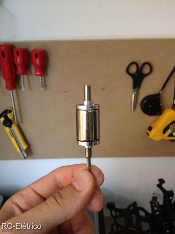

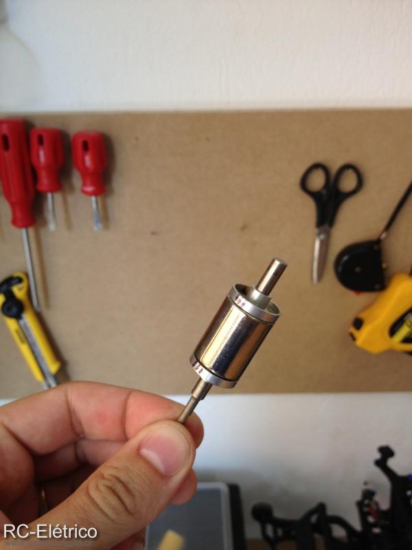

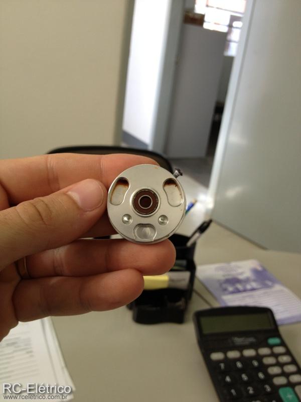

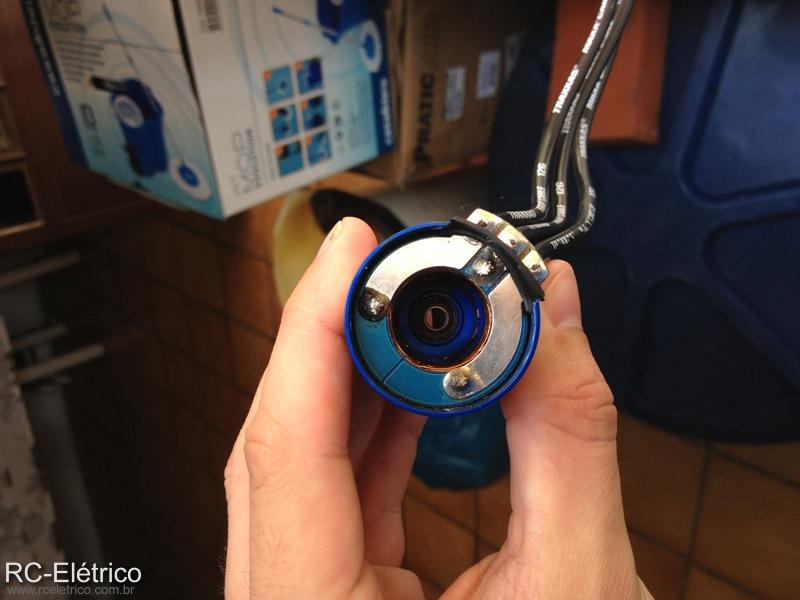

Bom dia galera... vamos aos resultados:
1º Desmontei toda a embreagem, limpei bem e remontei trocando a peça TRA6893. (by camarone2)
2º Fiz o teste de segurar e o motor não virava, o que me leva crer que não tem nada de errado com ele.
3º Ajustei a relação coroa pinhão, primeiro deixei bem justa porém roncava demais, depois afastei um pouco e ficou legal. (teste do papel)
Fotos
Vídeos:
Assim foi quando ajustei ao máximo, achei q estava muito pesado.
Vejam que para sozinho, sem eu precisar freiar.
Depois deixei assim:
E a princípio o resultado final foi positivo, explico o pq.
Antes quando colocava o carro de frente com a parede e acelerava, ele só patinava as engrenagens... sem rodar.
E agora faz isso:
Obrigado a todos que ajudaram na resolução do "causo"... espero que realmente tenha solucionado. QUalquer novidade posto aqui.
Valeu mesmo
Abração
