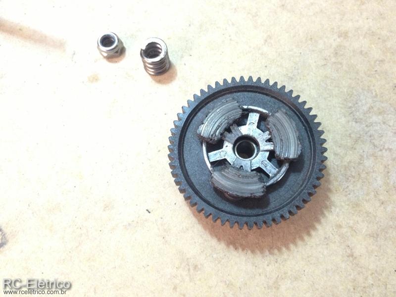

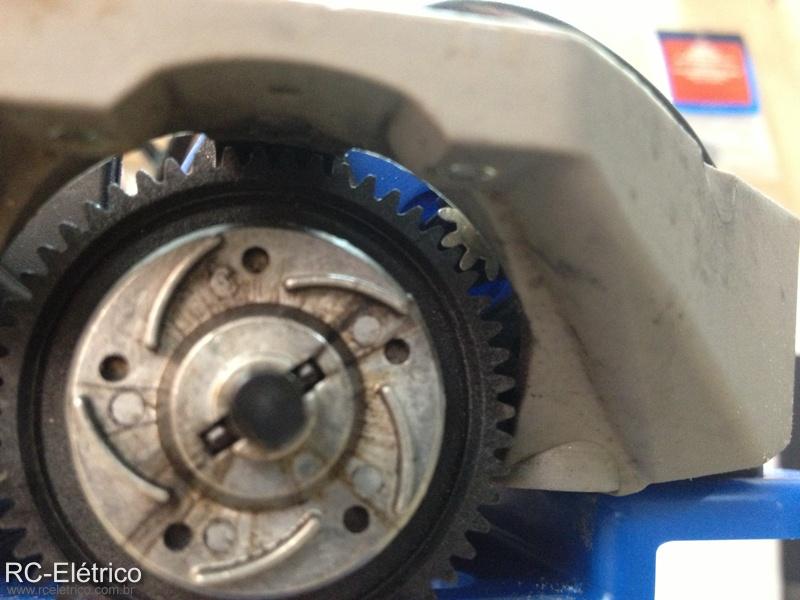

Bom dia galera... vamos aos resultados:
1º Desmontei toda a embreagem, limpei bem e remontei trocando a peça TRA6893. (by camarone2)
2º Fiz o teste de segurar e o motor não virava, o que me leva crer que não tem nada de errado com ele.
3º Ajustei a relação coroa pinhão, primeiro deixei bem justa porém roncava demais, depois afastei um pouco e ficou legal. (teste do papel)
Fotos
Vídeos:
Assim foi quando ajustei ao máximo, achei q estava muito pesado.
Vejam que para sozinho, sem eu precisar freiar.
Valeu mesmo
Abração
Eita, parecem pastilhas de freio de carro 1:1 quando estão gastas, devia mesmo estar patinando pacarai...
