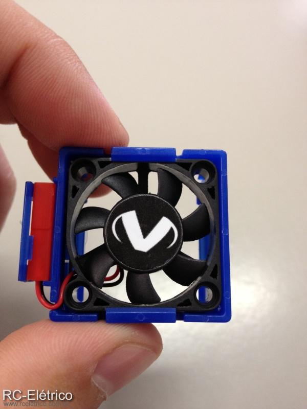

Comprei um Cooling Fan Integy para o Motor Velineon...
Como ja Uso um Cooling Fan no ESC, como faço a ligação desse?
Esses são os fios, devo emendar essa ponta descascada no fio que sai originalmente do ESC? Não terei problemas?

Acho melhor ligar direto a bateria, porque dizem que o BEC interno do esc Velineon é meio fraco, poderia acabar danificando o esc. :wink:

Se for 5 volts ligue em um dos canais do rádio.
Essa emenda vermelha nada mais é do que um conector macho e uma femea, desconecte-os que irá servir no receptor.
