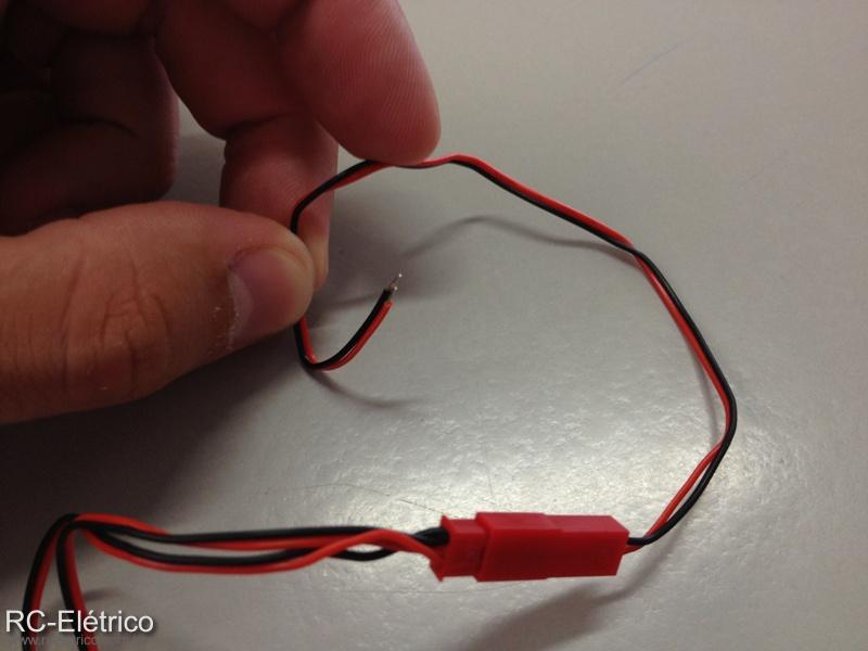

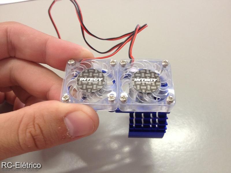

sdrubow escreveu:
mas se quiser pode emendar no cooler do esc. sempre usei 2 coolers quando tinha o slash, os 2 ligados no bec do esc sem problema.
Liguei tudo ali mesmo... ficou muito bom.
A complicado é deixar essa montueira de fios com boa aparência, gosto do carro bonito inclusive por dentro.
Os ventiladores funcionam relativamente bem, porém vieram com um barulho... quando ligados parece rolamento sujo ou algo do gênero.
Posto foto ou vídeo assim q possível!

MensagemEnviado: Sex Jan 25, 2013 3:18 pm
Mensagens: 2162
Citação:
mach
muito linda essa bolha do dakar, pena a bolha do short course durar tão pouco.
Citação:
rodrigomaquinas15
usa enforca gato pra ajeitar que fica bom. mas não esqueça de uma coisa, eles não são a prova d'água. cuidado onde for meter o slash, areia e terra arrebentam igual o cooler, eles podem travar. wd40 e roda na mão ele até voltar a rodar sozinho.
