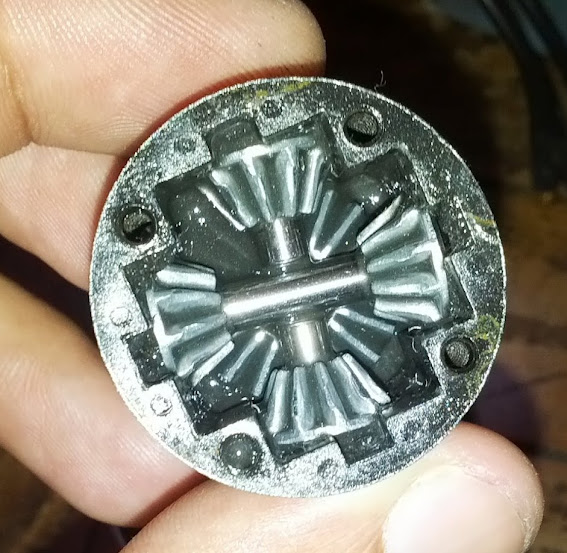

Hoje fui andar com meu Truggy e depois de uns 2 ou 3 minutos rodando, o comportamento dele ficou muito estranho.
A performance caiu bastante e tinha um barulho muito alto saindo de dentro do carrinho.
Demorou bastante pra eu descobrir de onde vinha o barulho, mas cheguei em casa e minhas suspeitas se tornaram reais...era o Diff Central que tinha estourado.
A causa mais provável, foi o aumento do punch, está no maximo desde o primeiro dia que brinquei com ele.
Como vi em um forum que esse motor tem 6 polos, acredito que tenha sido essa a causa; Punch no maximo e um motor super forte(torque alto). Ia aproveitar o embalo e conferir esse negocio do motor, mas um parafuso espanou e não consegui abri-lo.
Os rachados na partes externa foi eu quem fiz com um alicate, pra poder tirar as planteárias.
Pelo menos, só as planetárias que foram danificadas. Estou pensando se monto outro diferencial, ou compro um novo.

Tenho um Inferno ST antigo e pesadão. Converti ele e coloquei um motor 6 polos tbm, mas trackstar. Ando de 4s e é muito forte. Tenho andado em uma pista bem braba e consigo acompanhar os buggys legal. Meu diferencial central só tem um eixozinho e nunca deu problema. Quando comprei ele usado andei com ele sem oleo, depois descobri e coloquei graxa, mas a pouco tempo coloquei oleo de silicone 5000. Até comprei outro eixo para ficar 2 mas veio sem as arruelas e ainda não coloquei.
Pela foto vc colocou umas rodas da sintec e anda no asfalto. Mais o punch no maximo tambem pode ter contribuido para esse problema. Compra uma caixa de difencial nova que já resolve e diminui o punch que melhora tbm...boa sorte..

tenta ver se vc n acha algum diff central mais ''robusto'' e adapta, pq vc adquiriu esse carro a pouco tempo e ja deu esse problema.,mas posso estar errado(sou meio noob )

Ele ficou quente, na hora?

Então cara, mas o seu Trackstar é aquele de 2650KV, certo? Tem mais giros que força(mas gira mais forte que um de 2650KV normal).
O meu, tem 1950KV, ou seja, gira menos e tem mais torque...um torque muito bruto heheh
Em nenhum forum ou review eu vi alguém falando que quebrou algum Diff. Mas realmente, as rodas da Sintec são mais pesadas e o Puch no maximo, com certeza foi o fator decisivo pro Diff quebrar. Depois que comprar um Diff novo, vou deixar no Default dele, L5.

Sim, vou pegar um de Vorza ou Savage. Meu amigo tem um Vorza, parece encaixar perfeitamente...Mas se não, eu dou uma adaptada.

Sim, ficou quentão na hora, mas foi pq eu forcei até saber de onde tava vindo o barulho heheh

No primeiro dia que andei com esse Truggy tbm, eu tinha deixado o freio no maximo também. Ele até empinava a traseira quando freava, acho que isso não faz muito bem tbm heheh

Verdade, o freio pode ter ajudado tbm...

Problema resolvido;
Diff do Vorza;
Tbm vou diminuir bastante o Puch!
