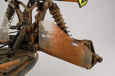

se for para fazer num auto on-road tudo bem...
mas fazer num lazer ou qualquer outro off-road seja GP ou EP...
é sem fundamento...
unica coisa que vi foi no video do mundial de off, tipo na parte da frente das bandeijas traseiras, os caras colocam os "Mud-laps" que são peças feitas em lexan que protegem os dogbones e as bandeijas de pedras que podem travar os dogbones ou entrar na roda travando a roda.... geralmente é usado na chuva, quando tem lama na pista, porque durante a corrida sem o mud-lap fica depositado muita terra nessa região por função das rodas dianteiras jogarem terra nas partes traseiras....
vou ver se acho fotos, depois posto aqui....
abraçosss

vejam em 1:00 min de video...
o cara mostra o chassis dele... todo cheio de barro

http://www.bbthobbies.com/product.php?productid=16833

Eu estava atrãs de uma foto dessas, já tinha visto de relançe num site, mas não tinha entendido muito como estava montado, mas agora entendi o esqume, vou montar isso no meu, valeu.
