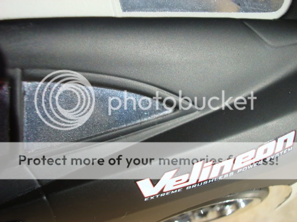

Eu usei uma tinta translucida da Tamiya e consegui esse efeito translucido... como pintei muito grosso não ficou tão transparente... mas se passar de uma a duas camadas, fica bem transparente.
Eder, esse preto fosco foi com essa tinta translucida tb? por fora?

A tinta translúcida foi só nos vidros e por dentro.
Por fora eu usei somente a colorgim preto fosco mesmo.
Como o amigo falou, por fora se acabar saindo, é só empapelar e dar outra de mão por cima...
Quanto ao soprador para dobrar melhor o adesivo, eu acredito que se usar o soprador, vai perder a bolha... e já entortei a bolha só com secador de cabelo... imagina com soprador...
Para que o efeito seja mais legal e bonito, seria bom colocar por fora...
Que tal colocar só nas partes retas... ai recorta com estilete e o que não for parte reta pinta...
Para testar isso, poderia inclusive fazer porcima do plástico de proteção para ver o efeito, se atende ao que vc espera.
Se não atender é só tirar o plastico de proteção...
