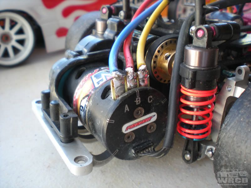

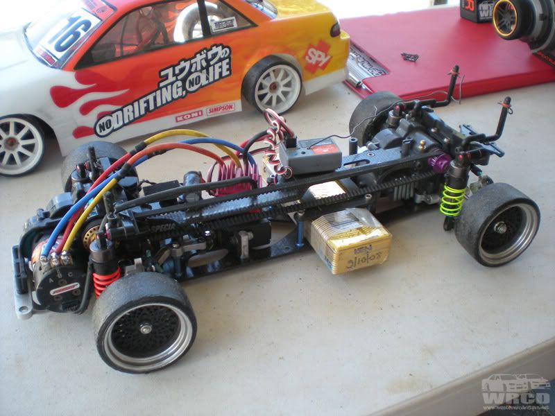

Fotos com o aero pequeno:
Não reparem na qualidade das fotos, foram tiradas com celular (Nokia 5200)
E agora pessoal, ficou melhor?!
