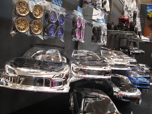

Galera queria saber se vcs sabem onde achar essas tintas pra vender. Pode ser aqui no brasil ou fora.
valeu

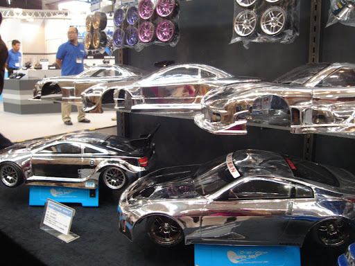

Tenho dois potes de tinta cromada da spaz stix sobrando para aerografo. Quem quizer vendo por 40 reais cada pote. Da para pinta dois carros inteiros com um pote. Segue a foto do meu mustang cromado pintado com ela.

que bolha é aquela do canto inferior direito ?
MensagemEnviado: Qua Mai 21, 2008 11:03 am
Mensagens: 3067
Images: 119
guix_hc escreveu:
Se eu não me engano é um Nissan 350z.
