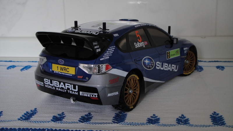

aí galera vou postar a última bolha que fiz e listar os acabamentos realizados (além do pintar, cortar e colar adesivo) caso alguém queira aproveitar alguma idéia. Também gostaria de candidatar ela para a bolha do mês!

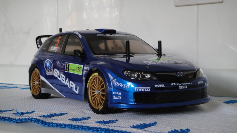

Fiz ela para meu chassi de rally DF03ra. Ela faz drift na terra que é uma maravilha... jogando terra como um carro de verdade! rsrsrs. Gostei muito deste chassi que possibilita várias alterações de cambagem, toe, etc... vem com algumas peças de alumínio grafite e tem ótima distribuição de peso. Bateria posicionada no meio com baixo centro de gravidade e fácil remoção (por baixo do chassi sem precisar tirar a bolha)
Pintura em 2 tons (preto e azul) e também fiz uma base preta para escurecer o azul e deixar mais realista, como o carro de verdade.

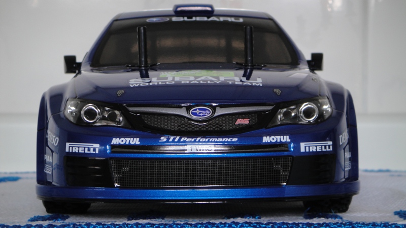

Detalhes em preto nas linhas da porta, vidros, spoilers, capo, etc... nunca tinha visto isto então resolvi tentar e ficou muito legal!

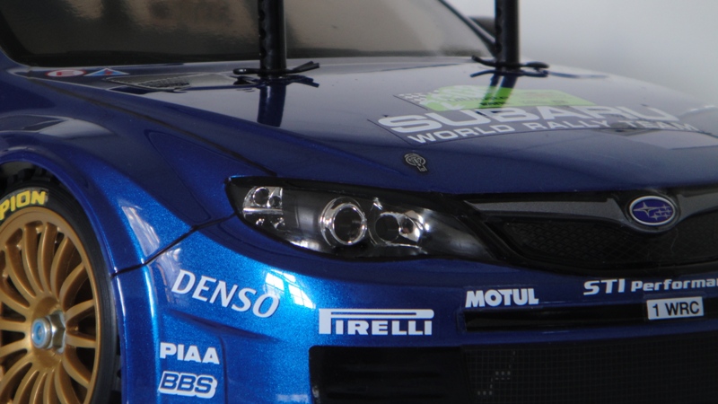

Mascaramento dos faróis em preto fosco. Também ainda não tinha visto e gostei muito do resultado!
Freios a disco e escapamento (apenas decorativos, claro :lol:)
Espero que gostem e que possam aproveitar alguma idéia!

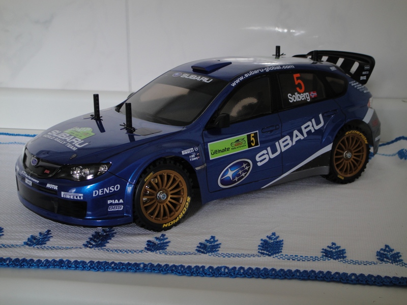

Ficou muito bonita, bem realista!!! Poderia me dizer que material utilizou para fazer estes detalhes em preto das linhas das portas, capo, etc?

Se vc tiver acesso, as melhores opções são as canetas chamadas Gundam Markers, usadas principalmente para fazer estas marcas em kits de montar de robos Gundam. Elas são boas pq os riscos ficam perfeitos, sem borrar, sem falhar, resistem a água e só saem com álcool e estão disponíveis em várias cores e espessuras. Comprei as minhas neste site http://www.hlj.com/. As pretas ficam boas em pinturas escuras e as cores cinja/beje em pinturas claras. Vc risca por fora usando a linha marcada na bolha como guia. Se errar um pano com alcool puro tira fácil.
Se não conseguir delas, usa caneta para CD de ponta fina. Só que destas não existem cores claras para bolhas pintadas de tons claros. Se fizer com caneta preta fica muito forte.

Valeu quintilio, não conhecia estas canetas para Gundam, o acabamento com elas realmente fica ótimo!
Já tentei usar canetas para CD (Pilot Permanente com ponta de 1.0mm) e não deu muito certo. No inicio ela tinha aderência, mas com o uso a ponta começou a ressecar e não ficou legal, a cor também não ajudou pois ficou com um tom meio roxo. Vou encomendar destas canetas para Gundam, obrigado pela dica!!

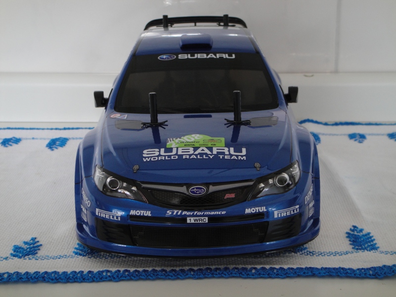

Caramba, ficou igual aquelas bolhas da tamiya que ja vem prontas!! Voce eh o cara!
MensagemEnviado: Ter Abr 27, 2010 3:08 pm
Mensagens: 4089
Meu, ficou show a bolha, só tem um detalhe que reparei...o adesivo STi da grade dianteira esta de ponta cabeça...hehehe

MensagemEnviado: Ter Abr 27, 2010 3:21 pm
Mensagens: 1522
Localização: Viçosa-MG
Cara, muito linda essa bolha!!! Vou pintar minha primeira bolha em breve e só quero ver a "porcaria" que vai ficar hehehe
pena que vou pintar de cores claras, senao eu usava uma caneta preta pra CD de ponta fina que tenho em casa.

kkkk agora q vi realmente o adesivozinho está de ponta cabeça... estou aqui tentando entender como foi acontecer kkkkk.
Não fiz nenhum vídeo com ela. Vou dar um trato e tentar bolar alguma coisa. As lanternas ficam show com os LEDs Coloquei LEDs de lâmpada negra na frente e ficou com aquela cara "nervosa" rsrsrs.

Me apaixonei por este modelo, cuido dele com muito carinho rsrsrs nenhuma raladinha e agora com um kit brushless 12T (presente de um amigo) ela está andando muuiitttoo e como é incrível pilotá-la no off road.
Este chassi DF03ra é fantástico, muito equilibrado com o motor e bateria centralizados e com baixo centro de gravidade. Da para trocar a bateria sem precisar remover a bolha, pois ela fica em um compartimento embaixo do chassi. Para andar na rua ou locais que não sejam perfeitos para modelos onroad como TA05, TT01, etc, eu recomendaria este chassi.
Troquei os pneus e arrisquei um drift e também foi fantástico. Possui uma abertura lateral para trocar o pinhão e coroa em segundos, muito útil.
